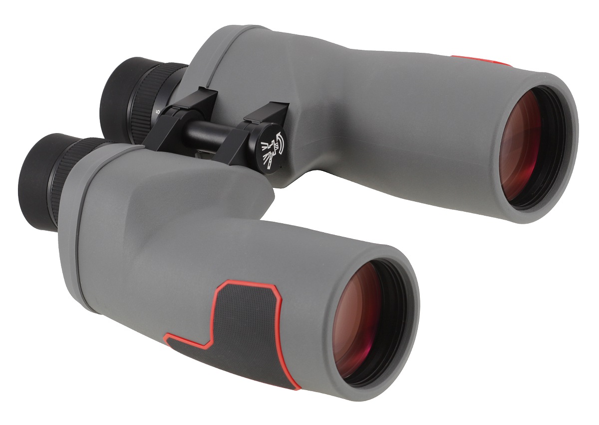

Oberwerk Ultra ED 15x56 to klasyczna lornetka z potężnymi pryzmatami Porro i z indywidualnym ustawianiem ostrości, która jest produkowana w Chinach i została zaprezentowana na rynku w 2025 roku. To model kierowany głównie do zastosowań astronomicznych, ewentualnie morskich lub wojskowych i stacjonarnego wykorzystania na statywie (producent dołącza w zestawie odpowiedni łącznik). Była największą i najcięższą lornetką w naszym teście. Jej zmierzona waga to 1468 gramów, a rozmiary (dla najszerszego rozstawu osi) to 204x217 mm. Rozstaw okularów można regulować w zakresie od 56.6 do 72.8 mm. System indywidualnego ustawiania ostrości pracuje w zakresie od -5 do +5 dioptrii i pozwala na uzyskanie minimalnego dystansu ustawiania ostrości, który sięga rzeczywistej wartości 15 metrów i która jest idealnie zgodna ze specyfikacją. Odstęp źrenicy wynosi tutaj 18 mm.
Kupujący dostaje w zestawie futerał z własnym paskiem, pasek na szyję, zaślepki obiektywów i okularów, ściereczkę do czyszczenia optyki oraz łącznik statywowy. Produkt jest objęty 5-letnią gwarancją. Jest on najtańszą lornetką biorącą udział w naszym teście.

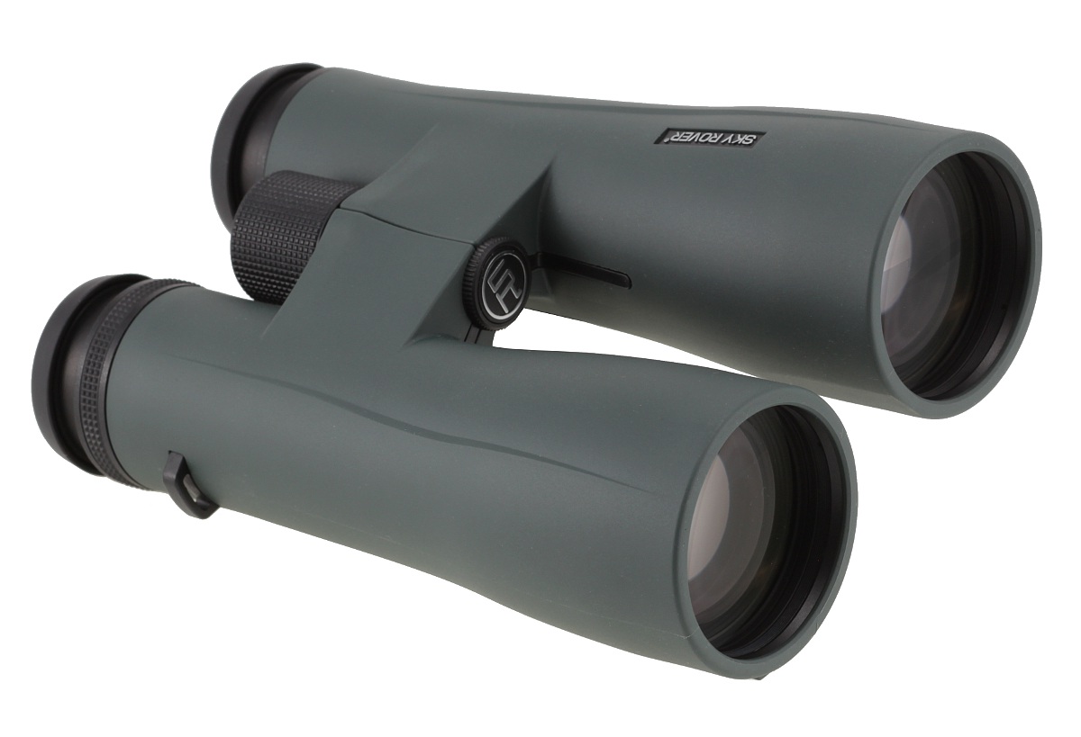

Sky Rover Banner Cloud 15x56 APO to lornetka z układem odwracającym opartym o pryzmaty Schmidta-Pechana. Jest ona także produkowana w Chinach i wprowadzono ją na rynek w listopadzie 2024 roku. To dla odmiany najlżejsza i najmniejsza lornetka, którą tutaj testowaliśmy. Jest to o tyle ciekawe, że w przypadku modeli klasy 32 i 42 mm lornetki z serii Banner Cloud należą do największych i najcięższych na rynku. W klasie 50-56 mm sytuacja się odwraca i Sky Rover proponuje tutaj modele zgrabne i stosunkowo lekkie - to poważna zaleta. Rzeczywista waga Banner Cloud 15x56 APO wynosi więc 1155 gramów, a jej rozmiary to 197x145 mm. Rozstaw osi można regulować w zakresie od 56.5 do 74.3 mm. Minimalny dystans, od którego obraz jest ostry, wynosi 4.8 metra i jest troszkę mniejszy od deklarowanych 5 metrów. Odstęp źrenicy też sięga tutaj 18 mm.

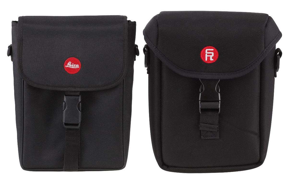

Kupujący dostaje w zestawie futerał z własnym paskiem, pasek na szyję, zaślepki obiektywów i okularów oraz ściereczkę do czyszczenia optyki. Produkt jest objęty 3-letnią gwarancją. Jest on drugą najtańszą lornetką biorącą udział w naszym teście. A skoro już wspomnieliśmy o futerale, to nie mogłem sobie odmówić wykonania poniższego zdjęcia. Niech choć w ten sposób firma Leica będzie obecna w tym teście...

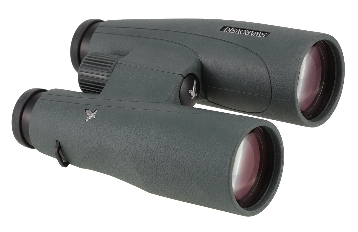

Produkowana w Austrii lornetka Swarovski SLC 15x56 W B należy do trzeciej generacji tej kultowej serii i pojawiła się ona na rynku we wrześniu 2013 roku. Skonstruowano ją w układzie pryzmatów Abbe-Koeniga, ale pomimo tego należy ona do modeli dość zgrabnych. Tylko Banner Cloud był od niej lżejszy. Rzeczywista waga SLC 15x56 wynosi 1208 gramów, a jej rozmiary to 191x152 mm. Jest więc ona krótsza od Sky Rovera, ale też od niego szersza. Rozstaw osi można regulować od 55.8 do 76.1 mm, a minimalny dystans, z którego lornetka ustawia ostrość, wynosi 3.9 metra i jest idealnie zgodny ze specyfikacją. Odstęp źrenicy sięgający 16 mm jest najgorszym rezultatem w tym teście.
Kupujący dostaje w zestawie gustowny futerał, pasek na szyję, zaślepki do obiektywów i okularów oraz zestaw do czyszczenia optyki. Produkt jest objęty 10-letnią gwarancją. SLC 15x56 W B jest najdroższym modelem w naszym teście.

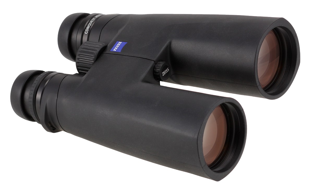

Zeiss Conquest HDX 15x56 zadebiutował na rynku w sierpniu 2024 roku i jest następcą udanego modelu Conquest HD 15x56, w którym lekko zredukowano wagę, delikatnie zmodyfikowano obudowę i poprawiono jakość powłok antyodbiciowych. O ile seria Conquest HD miała na obudowie napis Made in Germany, w przypadku HDX produkcję przeniesiono do Japonii.
Tutaj też mamy do czynienia z układem pryzmatów Abbe-Koeniga. Lornetka jest przez to spora, bo jej wymiary to 209x160 mm, a rzeczywista waga sięga 1268 gramów. Rozstaw osi można regulować od 55.2 do 76.0 mm, a ostrość ustawiana jest już od 2.6 metra i jest to naprawdę świetny wynik, wyraźnie niższy niż deklarowane 3.5 metra. Odstęp źrenicy wynosi 18 mm.
Kupujący dostaje w zestawie gustowny futerał, pasek na szyję, zaślepki do obiektywów i okularów, dedykowany łącznik statywowy oraz zestaw do czyszczenia optyki. Produkt jest objęty 10-letnią gwarancją.
