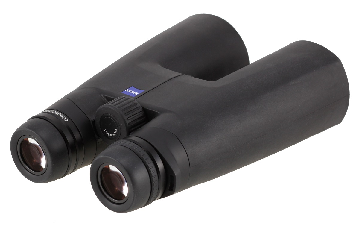

Trzecią podkategorią była koma i tutaj najlepiej wypadł Swarovski. W jego przypadku lekkie powiększenie obrazów gwiazd widać w tzw. Absam ring leżącym w okolicy 80% promienia pola widzenia. Przy samej diafragmie koma jest bardzo mała.
Drugie miejsce przypadło Zeissowi, u którego koma pojawia się w odległości około 70% promienia pola widzenia i na samym brzegu jest na granicy poziomów małego oraz średniego.
Na trzecim miejscu znalazł się Sky Rover, u którego koma pojawia się ciut dalej niż u Zeissa, ale na samym brzegu jest zauważalnie większa. Najgorzej zaprezentował się Oberwerk, u którego koma pojawia się najszybciej i na brzegu jest największa.
Ostateczny wynik w przypadku testów nocnych jest taki, że liderem okazał się tutaj Zeiss, na drugim miejscu uplasował się Swarovski, na trzecim Oberwerk, a na ostatnim Sky Rover.
