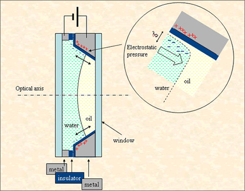

Koncepcja płynnych soczewek została wymyślona już dawno, dwa lata temu firma Varioptic informowała o gotowości do ich produkcji, a teraz technologia trafia do naszych domów w cenie $20. Wszystko za sprawą kamer internetowych S1300 AF SnakeCam i S2000 AF SnakeCam. Wyposażono je w matrycę CMOS o rozdzielczości odpowiednio 1.3Mpix i 2.0Mpix, oraz płynną soczewkę Varioptic Arctic 416.
Kamery są produkowane przez firmę Akkord i mają być dostępne w cenie ok. $20.
Płynna soczewka w kamerze za $20
Płynna soczewka dzięki możliwości zmiany swojego kształtu pozwala na zoomowanie i ogniskowanie bez konieczności stosowania mechanicznych i ruchomych części w obiektywie. Składa się ona z dwóch kropel płynów, z których jeden jest przewodnikiem, a drugi izolatorem. Przykładając napięcie do elektrod stykających się z płynami, granica między nimi odkształca się, co w zależności od woltażu pozwala uzyskać soczewkę o wymaganym kształcie.

    Czy grawitacja (siła ciążenia) nie ma wpływu na deformację soczewki? W kamerze internetowej to bez znaczenia, ale w sprzęcie z wyższej półki - odpowiednie ujęcie i każdy zadowolony - wygląda np szczuplej, oby tylko to nie przerodziło się na gabinet krzywych luster - szczególnie wtedy, gdy obiektyw zaliczy drgania. Technicznie, aby nie było błędów od grawitacji to każdy obiektyw powinien pracować pionowo + pryzmat i fotki można trzaskać.
  2. michalab
    michalab 26 czerwca 2008, 11:08
    Myślę, raczej że technologia do zastosowania w obiektywach o wielkości takiej jak w telefonach, kamerach internetowych itp. Przynajmniej jak na razie.
  3. skydiver
    skydiver 26 czerwca 2008, 11:40
    Czyli teoretycznie można w ten sposób zrobić stałoogniskowy "zoom" o świetle stałki:) A ja myślę,że to kwestia czasu jak zrobią coś większego w tej technologii.
  4. Zorr
    Zorr 26 czerwca 2008, 11:56
    hmm ... a gdzie przesłona? jak będzie stałe światło 1.4 to trochę GO może zabraknąć. No chyba żeby zmieniać napięciami gęstość oleju czy coś w tym stylu
  5. palindrom
    palindrom 26 czerwca 2008, 22:43
    Wyobraźcie sobie taką dużą soczewkę i szybki ruch obiektywem... ;]
    Póki wszystko jest wielkości kropelek, lepkość cieczy trzyma wszystko w kupie. Kupa to dobre określenie, jeżeli chodzi o perspektywy skalowania tego w górę :D
  6. RomanW
    RomanW 27 czerwca 2008, 08:12
    Jest rozwiązanie dla problemu opisanego przez "palindroma" - obiektyw matrycowy, czyli taki plaster miodu z minisoczewkami. Nawet www.optyczne o nim pisali, że służy on do robienia zdjęć trójwymiarowych. Jaki jest plus takiego obiektywu, że każda soczewka ma praktycznie taka samą krzywiznę.
