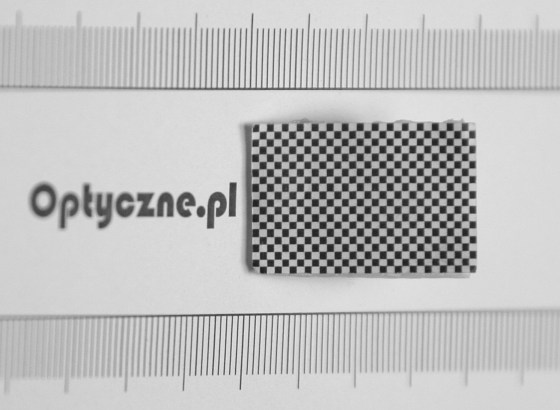

Canon EF 70-200 f/2.8L IS USM to klasyczny reporterski obiektyw, który ma zapewnić najwyższy komfort pracy i pewność udanych ujęć. Nic więc dziwnego, że producent zadbał o mechanizm ustawiania ostrości klasy USM, który ma podołać temu zadaniu. Autofokus pracuje więc praktycznie bezgłośnie i błyskawicznie. Cały zakres, bez względu na kierunek poruszania się, jest w stanie przejechać przez niespełna pół sekundy. Gdy zastosujemy ograniczenie trybu pracy, do zakresu od 2.5 metra do nieskończoności, obiektyw jeszcze dodatkowo przyspiesza!
Trudno mieć zastrzeżenia do celności obiektywu. W warunkach studyjnych pudłował on tylko w niespełna 2% przypadków.
Jeśli chodzi o tendencję do ustawiania ostrości przed lub za właściwym obiektem, to wszystko było jak należy dla ogniskowych 135-200 mm. Co ciekawe, dla 70 mm obiektyw jakby chętniej ustawiał ostrość tuż przed celem, choć efekt był naprawdę niewielki. Na szczęście to najkrótsza ogniskowa, przy której głębia ostrości jest większa, co pozwala na większą tolerancję. Co nie zmienia faktu, że taki efekt w tej klasie sprzętu nie powinien się zdarzyć.
Canon EF 70-200 mm f/2.8L IS USM - Autofokus
