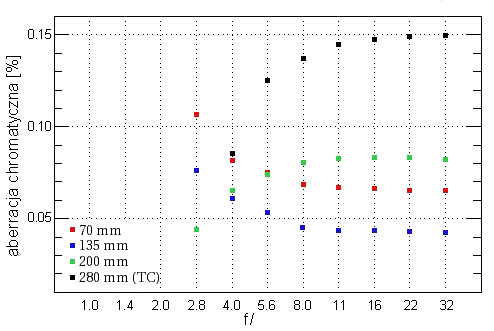

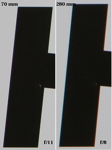

5. Aberracja chromatyczna
W tej kategorii możemy powielić część wniosków z poprzedniego rozdziału. Dopóki używamy samego obiektywu, aberracja chromatyczna nie powinna być dla nas problemem. Tylko dla ogniskowej 70 mm i maksymalnego otworu względnego osiąga ona poziom średni, w pozostałych kombinacjach przysłon i ogniskowych jest mała lub bardzo mała. Problem pojawia się gdy podłączymy konwerter. Jeszcze dla maksymalnego otworu względnego jest dobrze, ale wraz z przymykaniem przysłony aberracja rośnie do 0.15%, co jest uznawane za granicę poziomu średniego i dużego.
Canon EF 70-200 mm f/2.8L IS USM - Aberracja chromatyczna
