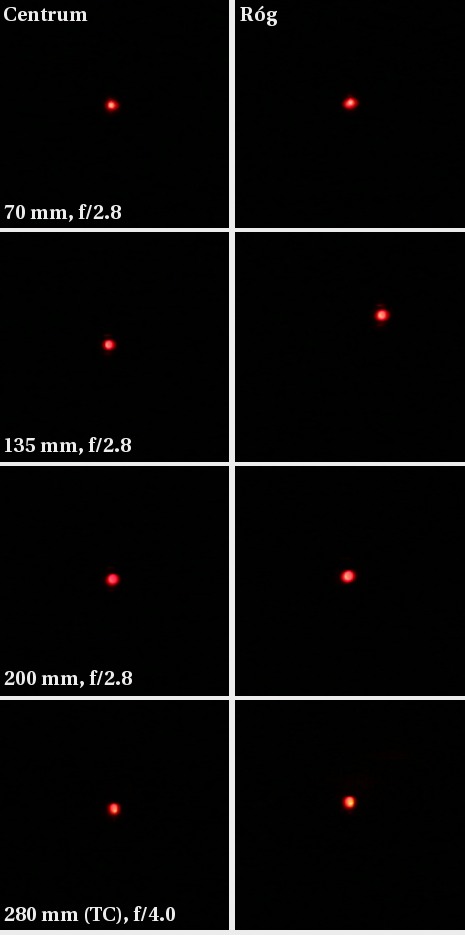

7. Koma i astygmatyzm
Testowany obiektyw, na pewno można chwalić za korygowanie komy. Dla wszystkich ogniskowych, nawet dla przysłony f/2.8, jest ona naprawdę mała. Co ciekawe, jej wpływ na jakość obrazu jest mały także po podłączeniu konwertera. Tutaj więc nie ma najmniejszych powodów do narzekań.
Canon EF 70-200 mm f/2.8L IS USM - Koma i astygmatyzm
Jeśli chodzi o astygmatyzm, to jest do pewnego momentu podobnie. Dla samego obiektywu, średnia różnica pomiędzy poziomymi i pionowymi wartościami MTF50 wyniosła tylko 4.6%. Poziom poniżej 5% jest uznawany w naszych testach za bardzo dobry, więc trudno mieć jakiekolwiek zastrzeżenia. Niestety poważne problemy pojawiają się po podłączeniu konwertera, bo wtedy astygmatyzm wzrasta aż do 13%. Duży astygmatyzm powstaje często wtedy, gdy coś nachyla soczewki w niewłaściwy sposób do osi optycznej. Trudno jednak podejrzewać, że robi to oryginalny konwerter Canona, tym bardziej że ten sam konwerter świetnie współpracował z L-ką 70-200 mm o gorszym świetle.
