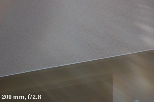

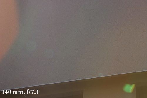

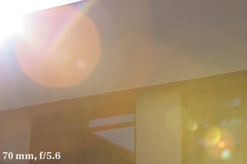

Chciałoby się rzec, że mamy tutaj do czynienia z kolejnym L-kowym kalejdoskopem. Narzekaliśmy w tej kategorii na 70-200 f/4L, narzekaliśmy na 100-400 f/4.5-5.6L, odnotowaliśmy wyraźną poprawę dla 70-200 f/4L IS, co ma na pewno związek z jej nową konstrukcją. Wprowadzonemu na rynek w 2001 roku modelowi EF 70-200 f/2.8L IS USM bliżej jednak pod względem odblasków do starszych "szkieł". Na ogniskowej 70 mm trudno ich nie dojrzeć, na 140 mm wciąż są widoczne, choć już wyraźnie słabsze, by dla 200 mm przejść w ogólny spadek kontrastu i charakterystyczne smugi widoczne tylko przy maksymalnym otworze.
Oczywiście problem jest tak jaskrawy tylko w przypadku pracy bez dołączanej w zestawie osłony przeciwsłonecznej. Po jej założeniu sytuacja poprawia się wyraźnie.
Canon EF 70-200 mm f/2.8L IS USM - Odblaski
