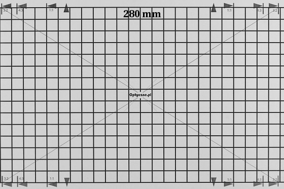

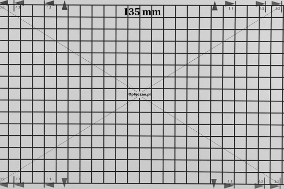

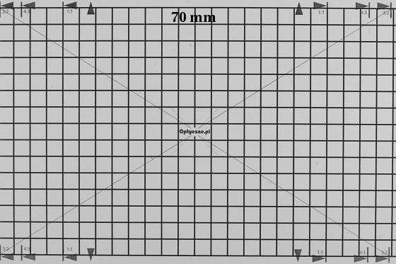

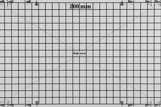

Zniekształcenia geometryczne nie będą dla nas problemem dla żadnej ogniskowej. Przy 70 mm mamy minimalną dystorsję beczkową o wartości -0.39%, która szybko przechodzi w poduszkową i już dla 135 mm wynosi 0.31%. Dla 200 mm zwiększa się ona do 0.54%. Po zastosowaniu konwertera, znów spada i zmienia znak wynosząc -0.19%.
Wszystkie te wartości są minimalne lub bardzo małe i trudne do dojrzenia na rzeczywistych zdjęciach.
