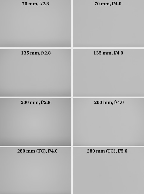

Winietowanie to kolejna kategoria, w której Canon nie sprawi nam poważniejszych problemów. Oczywiście mówimy tu o współpracy z małą matrycą APS-C, na której został przetestowany.
Canon EF 70-200 mm f/2.8L IS USM - Winietowanie
I tak dla ogniskowej 70 mm i maksymalnego otworu względnego spadek jasności w rogach kadru wynosi tylko 13% (-0.39 EV) i schodzi do 4% dla przysłony f/4.0.

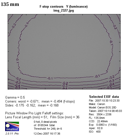

Dla środka zakresu ogniskowych i dla maksymalnego otworu winietowanie wynosi 16% (-0.49 EV) i spada do tylko 3% dla f/4.0.
Pewne zastrzeżenia można mieć dla ogniskowej 200 mm. Jeśli dla małej matrycy, dla f/2.8, winietowanie wynosi 23% (-0.76 EV) to co będzie się dziać na pełnej klatce? Na szczęście przymknięcie obiektywu o jedną działkę powinno załatwić problem, bo wtedy winietowanie spada do niezauważalnego już poziomu 9%.

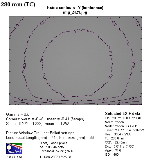

Problemów nie stworzy tutaj podłączenie konwertera. Razem z nim, przy f/4.0, spadek jasności w rogach wynosi tylko 13% (-0.40 EV) i robi się niezauważalny po zastosowaniu wartości przysłony f/5.6 (2%).
