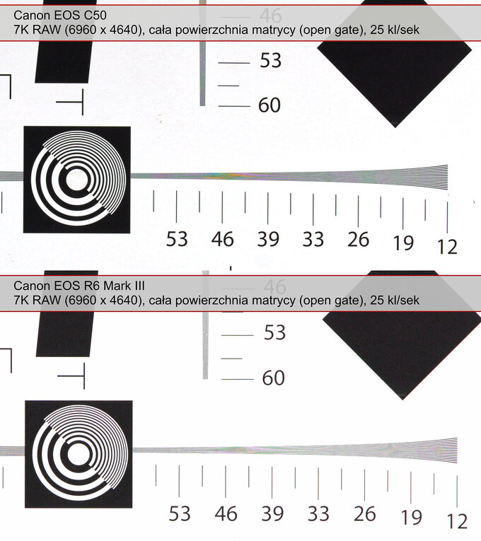

Szczegółowość obrazu oraz obecność artefaktów takich jak mora i aliasing badamy nagrywając testowanym aparatem tablicę ISO 12233, tak by wypełniła ona kadr w pionie przy danych proporcjach obrazu. Analiza ma charakter jakościowy, jej wynikiem nie są wartości liczbowe.
W przypadku testowanego urządzenia, ze względu na dużą liczbę trybów nagrywania, zdecydowaliśmy się podzielić niniejszy film na trzy części – jedną poświęconą filmowaniu w 7K, drugą nagraniom w 4K, a trzecią trybowi Full HD. Zaprezentujemy je w tej właśnie kolejności.
Zarówno w surowych formatach, jak i w „wywołanym” 7K Open Gate szczegółowość obrazu jest na dobrym, jak na oferowane rozdzielczości, poziomie. Co ciekawe, w porównaniu z siostrzaną kamerą C50, w R6 Mark III kolorowych przebarwień w surowym formacie jest znacznie mniej. Widać za to pewne ślady schodkowania na ukośnych liniach i ogólna szczegółowość obrazu jest nieznacznie gorsza. Nadal jednak mówimy tu o ujęciach wysokiej jakości i wszystkie tryby filmowania w 7K oceniamy zdecydowanie pozytywnie.
Canon EOS R6 Mark III - test trybu filmowego - Jakość obrazu
Ta sama matryca, ale różne systemy operacyjne. Tylko tyle trzeba, by RAW-y z C50 i R6 Mark III zauważalnie się różniły.
Na szali do wyboru – lepsza szczegółowość, ale więcej kolorowych artefaktów, albo ograniczenie intensywności
tych ostatnich kosztem odrobiony schodkowania i miękkości.
