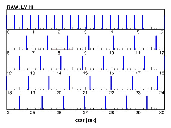

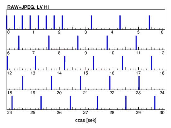

  • Tryb Hi (w trybie Live View):
    • 99 zdjęć JPEG LARGE FINE ze średnią prędkością 3.3 kl/s,
    • 48 zdjęć RAW ze średnią prędkością 1.6 kl/s,
    • 33 zdjęcia RAW+JPEG ze średnią prędkością 1.1 kl/s.

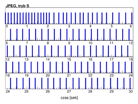

  • Tryb „S”:
    • 114 zdjęć JPEG LARGE FINE ze średnią prędkością 3.8 kl/s,
    • 49 zdjęć RAW ze średnią prędkością 1.6 kl/s,
    • 34 zdjęcia RAW+JPEG ze średnią prędkością 1.1 kl/s.

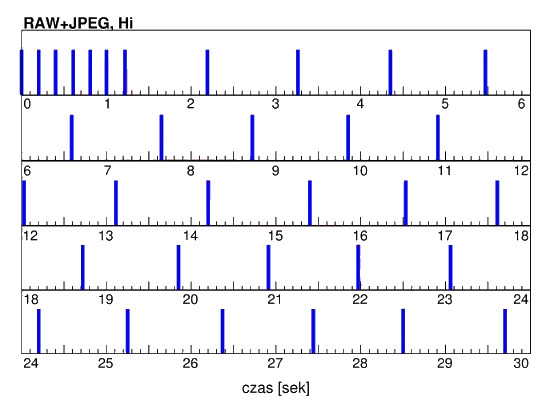

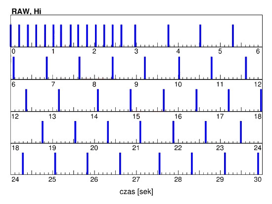

Wykresy dla trybu Hi w trybie wizjera dla poszczególnych rodzajów zapisywanych plików pokazujemy poniżej.
Sony Alpha DSLR-A550 - Użytkowanie i ergonomia

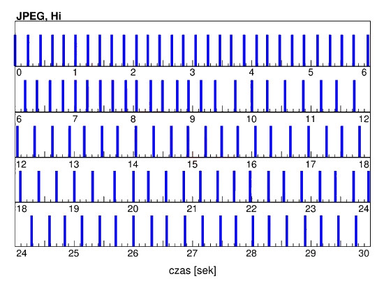

Dla plików JPEG aparat utrzymuje maksymalną prędkość fotografowania przez niecałe 9 sekund i wynosi ona około 4.8 kl/s. Widać zatem, że do deklarowanej wartości 5 kl/s brakuje niewiele. Następnie aparat zwalnia i do końca testu wykonuje zdjęcia z prędkością 3.5 kl/s. Dla plików RAW, A550 wykonuje 13 zdjęć z maksymalną prędkością około 4.9 kl/s. Dalej tryb zdjęć seryjnych wyraźnie zwalnia a średnia prędkość fotografowania wynosi 1.28 kl/s. W przypadku zapisywania RAW-ów razem JPEG-ami seria z maksymalną prędkością, wynoszącą 5 kl/s zawiera 6 zdjęć. Do końca czasu testowego aparat wykonywał zdjęcia ze średnią prędkością równą tylko 0.9 kl/s. Przejdźmy teraz do wykresów prezentujących wyniki trybu zdjęć seryjnych Hi w trybie Live View.

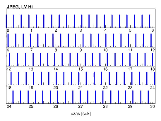

Dla plików JPEG aparat utrzymuje mniej więcej stałą prędkość fotografowania przez całe 30 sekund. Niestety do deklarowanej prędkości 4 kl/s trochę brakuje, gdyż wynosi ona około 3.3 kl/s. W przypadku plików RAW również nie osiągamy prędkości deklarowanej. Przez ponad 5 sekund aparat wykonuje 18 zdjęć z prędkością 3.3 kl/s, a następnie zwalnia do około 1.24 kl/s. W przypadku zapisu plików RAW+JPEG prędkość w początkowej fazie osiąga również 3.3 kl/s, a potem wyraźnie spada do zaledwie 0.9 kl/s. Jak przedstawia się sytuacja w przypadku użyciu trybu Lo pokazują poniższe wykresy.

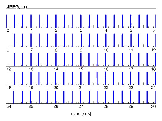

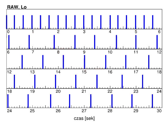

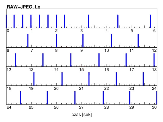

Dla plików JPEG aparat utrzymuje deklarowaną prędkość 3 kl/s przez całe 30 sekund. W przypadku plików RAW deklarowana prędkość utrzymuje się przez niecałe 6 sekund, a aparat wykonuje w tym czasie 18 zdjęć. Następnie aparat zwalnia do prędkości około 1.25 kl/s. Dla plików RAW+JPEG przez nieco ponad 2 sekundy aparat wykonuje 8 zdjęć z prędkością 3 kl/s po czym zwalnia do 0.9 kl/s. Spójrzmy teraz na wykresy dla szybkiego trybu zdjęć seryjnych.

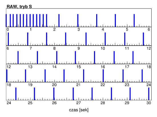

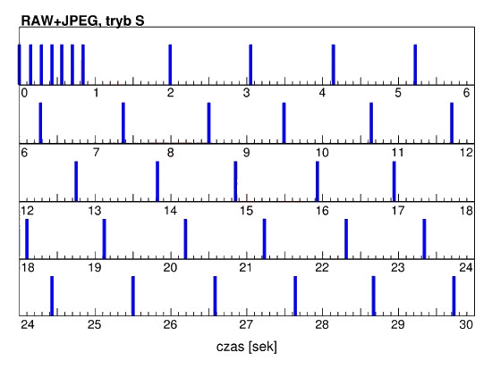

W przypadku plików JPEG przez nieco ponad 2 sekundy aparat wykonuje 16 zdjęć, utrzymując średnią prędkość na poziomie niemal 7.3 kl/s. Następnie zwalnia praktycznie o połowę i do końca testu fotografuje z prędkością około 3.5 kl/s. Dla plików RAW aparat również osiąga deklarowaną prędkość w początkowej fazie testu. Przez nieco ponad 1.5 sekundy A550 fotografuje z prędkością niemal 7.2 kl/s, wykonując 13 zdjęć, po czym zwalnia do niemal 1.3 kl/s. W przypadku plików RAW+JPEG początkowa seria z prędkością 7.1 kl/s trwa niecałe 0.9 sekundy. Aparat wykonuje w tym czasie 7 zdjęć, po czym zwalnia do prędkości nieco ponad 0.9 kl/s.
Trzeba przyznać, że pod względem zdjęć seryjnych, A550 nie ma się czego wstydzić. Bez problemu pokonuje w tej kategorii Canona 500D czy Nikona D5000. W trybie szybkich zdjęć seryjnych, pod względem maksymalnej prędkości fotografowania wypada lepiej od Pentaxa K-7 i Canona 50D. W tym przypadku jednak, trudno dokonać bezpośredniego porównania, gdyż funkcjonalność trybu seryjnego S w A550 mimo znacznej prędkości jest ograniczona. Należy bowiem pamiętać, że zarówno ostrość jak i ekspozycja ustawiane są w oparciu o pierwsze zdjęcie i nie zmieniają się podczas wykonywania serii. Pod tym względem zarówno K-7 jak i 50D są bardziej funkcjonalne.

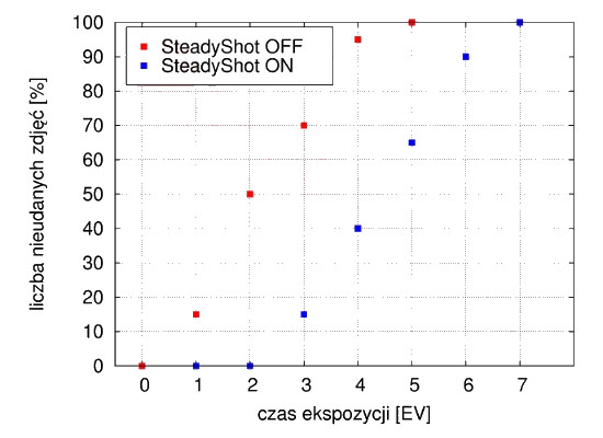

Sony w swoich lustrzankach z powodzeniem stosuje system stabilizacji obrazu zwany SteadyShot, który oparty jest o mechanizm poruszający matrycą i kompensujący w ten sposób drgania aparatu. Testując stabilizację obrazu, dla różnych wartości czasu ekspozycji wykonujemy serię minimum 20 zdjęć. Serie robimy raz z włączoną, a drugi raz z wyłączoną stabilizacją. Następnie sprawdzamy, ile zdjęć w danej serii jest poruszonych. Otrzymane wyniki prezentujemy w formie procentowej stosunku liczby zdjęć poruszonych do całkowitej liczby zdjęć w serii. Rezultat A550 zaprezentowany jest na poniższym wykresie. Zero na skali poziomej odpowiada najkrótszej ekspozycji czyli 1/160 sekundy. Test wykonywany był z obiektywem Sony DT 18–55 mm f/3.5–5.6 SAM przy ogniskowej ustawionej na 55 mm.
Największa różnica pomiędzy obiema krzywymi wynosi około 2 EV i właśnie tą wartość uznajemy za miarę skuteczności stabilizacji w testowanym aparacie. Jest to dobry wynik, aczkolwiek nie imponujący. Pod tym względem A380 wypadł jednak lepiej, osiągając nawet 3 EV.

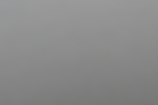

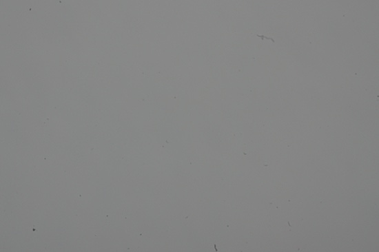

Sony A550, podobnie jak inne lustrzanki tego producenta, został wyposażony w automatyczny system czyszczenia matrycy. Podczas testu zauważyliśmy, że całkiem sporo kurzu osadziło się na matrycy. Ponieważ egzemplarz, który mieliśmy w naszej redakcji został wypożyczony bezpośrednio od firmy Sony, istnieje duże prawdopodobieństwo, że był on już wcześniej używany. Możemy więc sądzić, że część kurzu, jaki zauważyliśmy na matrycy znalazła się tam zapewne jeszcze zanim aparat trafił w nasze ręce. Wszystko zatem wskazywało na to, że automatyczny system czyszczenia nie był w stanie poradzić sobie z usunięciem nagromadzonego kurzu. Ponieważ kilkukrotne włączenie i wyłączenie aparatu nie poprawiło sytuacji, zdecydowaliśmy się na czyszczenie ręczne z użyciem typowej dmuchawki stosowanej do aparatów fotograficznych. Po tym zabiegu sytuacja się poprawiła, aczkolwiek pojedyncze drobiny nadal były widoczne na zdjęciach wykonanych z dużą wartością przysłony. Widać zatem, że system automatycznego czyszczenia nie działa sprawnie, zwłaszcza w sytuacjach kiedy aparat jest intensywnie eksploatowany, a obiektywy są często zmieniane. Warto zatem regularnie czyścić matrycę ręcznie, aby zapobiegać odkładaniu się większej ilości kurzu.
Poniższe przykłady przedstawiają rozogniskowane zdjęcia w miarę jednorodnej, jasnej powierzchni, wykonane przed i po ręcznym czyszczeniu. W obu przypadkach użyta została przysłona f/36.
