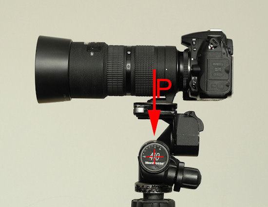

Głowice panoramicznie nie dają możliwości wyważenia sprzętu w każdym położeniu. Jeśli sprzęt wyważony został w położeniu poziomym, po obrocie równowaga znika. |

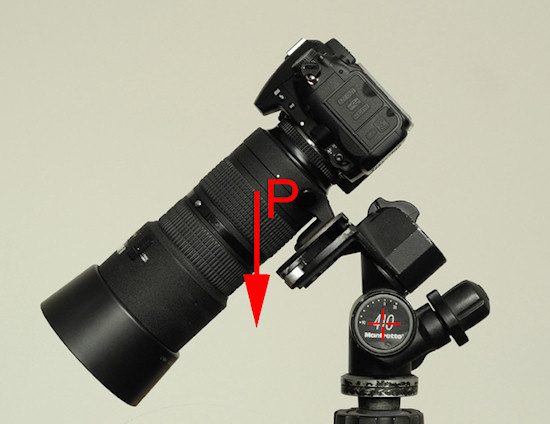

Wyobraźmy sobie, że na głowicy panoramicznej w pozycji poziomej wyważony został aparat z teleobiektywem – środek ciężkości sprzętu leży dokładnie nad osią obrotu, więc ciężar P nie wywołuje żadnego zginania. Jeśli obiektyw skierujemy ku dołowi, środek ciężkości przesunie się do przodu i utracimy wyważenie i stan równowagi. Ciężar P działa względem osi obrotu na pewnym ramieniu i powoduje obciążenie głowicy niepotrzebnym momentem zginającym. Im cięższy sprzęt i im silniejsze odchylenie głowicy – tym większe obciążenia powstają. Praca na takiej głowicy jest mało przyjemna, męcząca dla fotografującego i powoduje także silne zużycie mechanizmów samej głowicy. Jeśli chcemy, by sprzęt pozostawał wyważony niezależnie od jego usytuowania, jego oś obrotu MUSI przechodzić przez środek ciężkości sprzętu – jest to możliwe tylko w głowicach gimbalowych.
