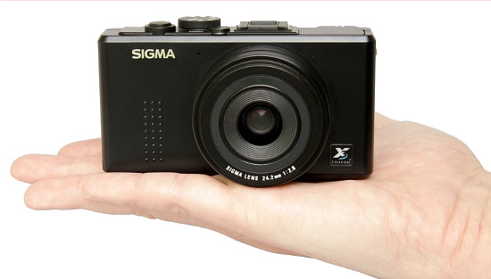

Ze względu na niewielkie rozmiary aparatu nie może być również mowy o ergonomicznym uchwycie, co może stanowić pewien problem dla osób o większych dłoniach. Nie należy jednak zapominać, że jest to aparat kompaktowy, a potencjalny nabywca musi być świadom, że pewne kompromisy są nieuniknione w tym przypadku.

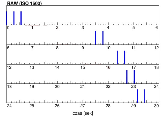

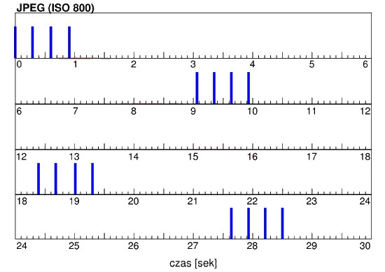

Test trybu zdjęć seryjnych wykonaliśmy z kartą SanDisk Extreme III 8.0 GB. W przypadku plików JPEG wybraliśmy największą możliwą czułość, czyli ISO 800, a migawkę ustawiliśmy na 1/500 s. W przypadku plików RAW natomiast, ustawiliśmy tradycyjnie ISO 1600 i migawkę 1/1000 s. Wyniki naszych pomiarów pokazują poniższe wykresy.

W trybie seryjnym z użyciem plików JPEG, DP2s jest w stanie wykonać jedynie 4 zdjęcia ze średnią prędkością 3.3 kl/s. Następnie aparat zapisuje wykonane zdjęcia na kartę, blokując się tym samym na około 8 sekund. Wykonanie kolejnej serii zdjęć wymaga ponownego wciśnięcia spustu migawki. Jak widać na wykresie w ciągu 30-sekundowego czasu testowego udało nam się wykonać zaledwie 4 serie.
W przypadku plików RAW pojedyncza seria zdjęć może zawierać maksymalnie 3 zdjęcia, a prędkość fotografowania wynosi około 3.3 kl/s. W tym przypadku czas zablokowania aparatu jest nieco dłuższy, przy czym może on wykonać kolejne zdjęcie jeszcze przed zakończeniem zapisywania poprzednich zdjęć na kartę. Ponowne wciśnięcie spustu migawki w takiej sytuacji skutkuje serią zawierającą jedynie 2 zdjęcia. Aby wykonać kolejną serię 3 zdjęć musimy odczekać aż wcześniejsze 3 w całości zostaną zapisane na karcie (zgaśnie dioda sygnalizująca zapis na kartę).
Widać, że tryb zdjęć seryjnych w DP2s nie oferuje za wiele, choć w porównaniu do Sigmy DP1 sytuacja uległa niewielkiej poprawie. Co prawda do samej prędkości fotografowania nie mamy szczególnych zastrzeżeń, jednak liczba zdjęć w serii jest naprawdę niewielka zarówno dla JPEG-ów jak i RAW-ów. Blokowanie się aparatu na kilka sekund spowodowane zapisywaniem zdjęć na kartę również wpływa negatywnie na ocenę trybu zdjęć seryjnych.
