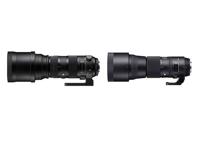

Sigma opublikowała nowe wersje oprogramowania wewnętrznego dla trzech obiektywów z mocowaniem Canon EF oraz adaptera MC-11.
Poprawki wnoszone przez nowe wersje firmware dotyczą następujących modeli obiektywów:
  • Sigma A 50-100 mm f/1.8 DC HSM - usunięcie problemu niestabilnie działającego systemu AF w przypadku korzystania z obiektywu przez konwerter MC-11,
  • Sigma C 100-400 mm f/5-6.3 DG OS HSM - poprawa pracy systemu AF w niektórych aparatach,
  • Sigma S 150-600 mm f/5-6.3 DG OS HSM - dodanie danych obiektywu do funkcji korekty aberracji w aparatach Canon i usunięcie błędu związanego z wcześniejszym działaniem tej funkcji. Dodatkowo poprawiono pracę systemu AF w niektórych aparatach,
  • MC-11 - dodanie najnowszych modeli obiektywów Sigma do listy kompatybilnych instrumentów.
