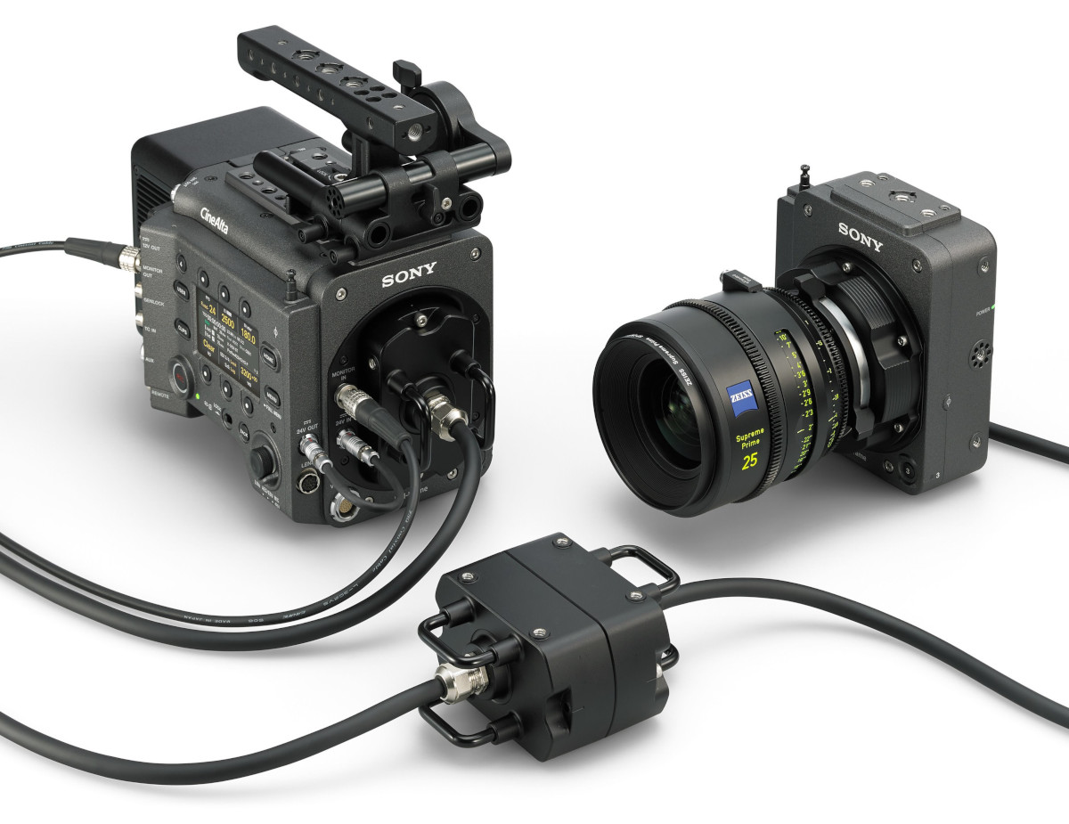

Po testach rozwiązania na planie nowego „Avatara” Jamesa Camerona, Sony zapowiada udostępnienie rozszerzenia innym klientom. System pozwala odseparować blok z przetwornikiem obrazu od korpusu kamery na odległość od 2.7 do 5.5 m.
System rozszerzenia znacznie zwiększa mobilność i pomaga utrwalać nadzwyczajne obrazy Aktualizacja wewnętrznego oprogramowania do wersji 3.0 wprowadza między innymi obsługę formatu X-OCN XT, nowe tryby pracy przetwornika i funkcję zapisu obrazu z bufora.
Wrzesień 2018 r. — Kamera filmowa Sony VENICE, która zdobyła już sobie miejsce w filmowej społeczności, zyska obecnie jeszcze większą funkcjonalność i uniwersalność. Zapewni ją system rozszerzenia VENICE oraz aktualizacja wewnętrznego oprogramowania do wersji 3.0. Ich wprowadzenie planowane jest na luty 2019 r. Lekki (ważący 1,9 kg w wersji z mocowaniem typu PL i 1,4 kg z mocowaniem typu E), łatwy w użyciu system rozszerzenia do zdalnej obsługi pozwala odseparować blok pełnoklatkowego przetwornika obrazu od korpusu kamery na odległość od 2,7 do 5,5 m — bez pogorszenia jakości obrazu. Daje to duże możliwości konfiguracji i umożliwia pracę jak ze sprzętem przenośnym. Nowy system rozszerzenia będzie współpracował z obecnymi i nowymi kamerami VENICE. Użytkownik może szybko skonfigurować sam blok przetwornika obrazu kamery VENICE i swobodnie używać go na planie zdjęciowym do rejestracji obrazu o najwyższym standardzie, dostosowując w ten sposób kamerę do specyficznych zastosowań.
Wobec coraz większego zaawansowania sprzętu i stale rosnących oczekiwań dotyczących miejsc powstawania zdjęć użytkownicy kamery VENICE mają pewność, że praca z systemem rozszerzenia nie wpłynie na najlepszą jakość obrazu. System ten zapewni dużą mobilność kamery i umożliwi jej dyskretne użycie w wielu zastosowaniach i przy różnych sposobach montażu: w uchwytach typu gimbal, stabilizatorach obrazu do zdjęć z ręki, obudowach do zdjęć pod wodą i z helikoptera, zestawach 3D/VR oraz w ograniczonej przestrzeni i w nietypowych miejscach, na przykład w kabinie pojazdu lub na kranie samochodowym.
Po szczegółowych rozmowach i dalszej współpracy z należącą do Jamesa Camerona wytwórnią filmową Lightstorm Entertainment opracowano prototyp systemu rozszerzenia kamery VENICE, który spełniał rygorystyczne wymagania klienta rozpoczynającego zdjęcia do sequeli filmu „Awatar”. Po premierze na targach Cine Gear 2018 i zebraniu uwag oraz życzeń użytkowników wprowadzono w nim dodatkowe ulepszenia. System znalazł już zastosowanie w kilku produkcjach, w których jego zalety — ergonomia i mała ilość zajmowanego miejsca — połączono z atutami samej kamery VENICE: wbudowanym 8-stopniowym, mechanicznym systemem filtrów ND i dwiema bazowymi czułościami ISO (ISO500/2500).

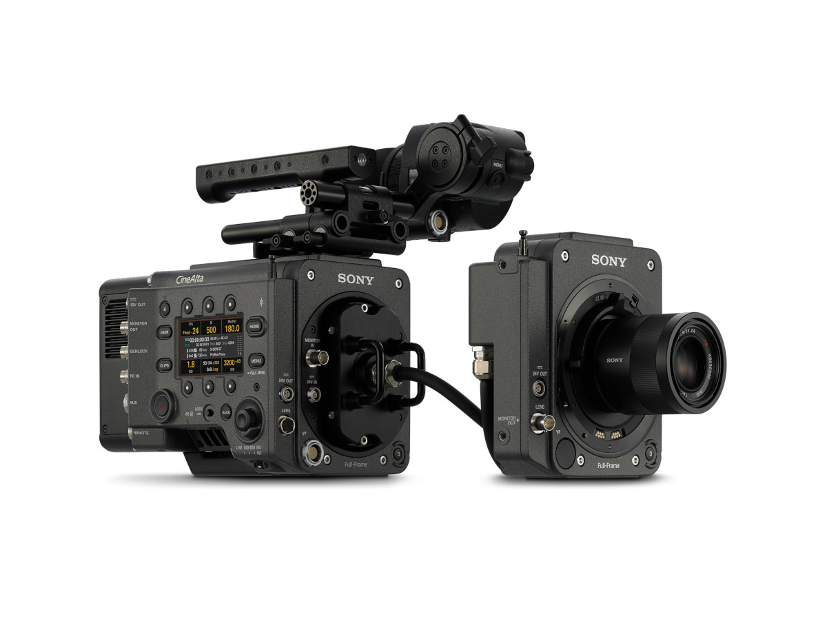

System rozszerzenia kamery VENICE CBK-3610XS, składający się z pokrywy panelu przedniego, obudowy bloku przetwornika obrazu wraz z przewodem 2,7 m oraz przedłużacza 2,7 m, jest zgodny z obecnymi kamerami VENICE z wewnętrznym oprogramowaniem w wersji 3.0. Wyposażenie systemu obejmuje też wyjście HD-SDI oraz wyjście napięcia 12 V lub 24 V do zasilania akcesoriów: obiektywów z serwomechanizmem, monitorów itp. Na wszystkich powierzchniach systemu CBK-3610XS znajdują się gniazda na śruby, umożliwiające instalację w różnych zestawach i mocowanie akcesoriów. Rozpoczęcie dostaw do autoryzowanych odsprzedawców produktów Sony VENICE planowane jest na luty 2019 r.
