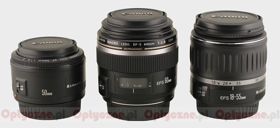

Wybór w tej klasie sprzętu jest spory. Jeśli u jakiegoś producenta nie znajdziemy 60-tki Macro, to często będzie miał on 50-tkę lub 70-tkę. Tabela pokazuje porównanie Canona, do jego niedawno zaprezentowanego odpowiednika ze stajni Nikona oraz do cenionego Olympusa 2.0/50 (też odpowiednik 100 mm na pełnej klatce) oraz chwalonej przez nas w teście Sigmy 2.8/70 mm Macro. Widać, że Canon, pod względem wagi, sytuuje się w dolnej części stawki. Jeśli chodzi o gabaryty, tylko Olympus jest od niego wyraźnie mniejszy. Warto jednak zaznaczyć, że tylko Canon i Nikon, w tej stawce, są konstrukcjami zamkniętymi, to znaczy nie zmieniającymi rozmiarów wraz ze zmianą ostrości. W przypadku Sigmy i Olympusa, przy najkrótszych odległościach fotografowania, mamy do czynienia z mocno wysuwającym się układem soczewek, który powoduje wzrost długości obiektywu o czynnik nawet dwa.
Canon EF-S 60 mm f/2.8 Macro USM - Budowa i jakość wykonania
Zamknięta konstrukcja, to oczywista zaleta. Nic się nie wysuwa, nic nie zasysa kurzu do wnętrza instrumentu, nie mamy żadnych problemów z filtrami, które, niejako, z definicji nie rotują.

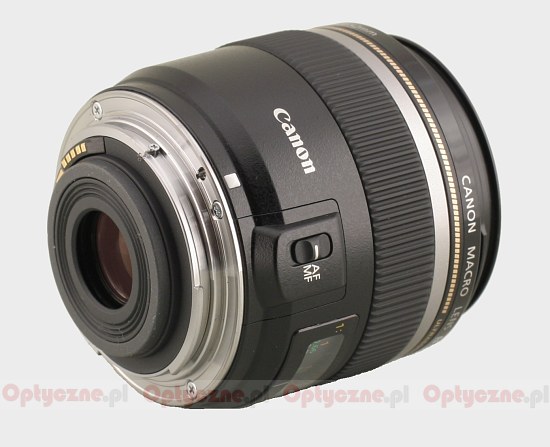

Jeśli chodzi o wygląd zewnętrzny, Canon nie szykuje dla nas jakiś specjalnych niespodzianek. Niewielka przednia soczewka jest otoczona gwintem mocowania filtrów o średnicy 52 mm. Poniżej znajdziemy miejsce do mocowania osłony przeciwsłonecznej (w przypadku Canona, rzecz jasna, trzeba ją dokupić oddzielnie), wygodny i chodzący precyzyjnie pierścień do manualnego ustawiania ostrości oraz czytelną skalę odległości rozciągającą się od 20 centymetrów do nieskończoności i umieszczoną za szybką. Po jej lewej stronie, znajdziemy przełącznik AF/MF służący do zmiany trybu pracy mechanizmu ustawiającego ostrość. Obiektyw kończy się metalowym bagnetem i charakterystycznym dla EF-S-ów gumowatym pierścieniem, który powoduje, że obiektywu nie możemy podpiąć do korpusów pełnoklatkowych.

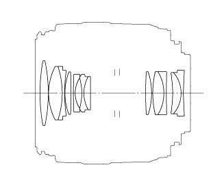

Jeśli chodzi o konstrukcję wewnętrzną, mamy tu do czynienia z 12 elementami ustawionymi w 8 grupach. Z jednej strony to podobna sytuacja do Nikkora, który ma 12 elementów w 9 grupach. Z drugiej, Nikon chwali się zastosowaniem jednej soczewki ze szkła niskodyspersyjnego i dwóch asferycznych. Canon o jakiś specjalnych elementach nie wspomina. Chwali się za to zastosowaniem szkła bezołowiowego. Wewnątrz obiektywu znajdziemy jeszcze kołową przysłonę o siedmiu listkach, którą możemy domknąć do f/32.
