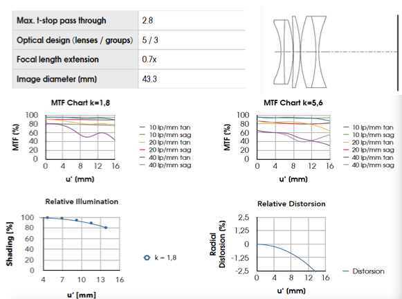

A więc, podpinamy takiego Pentaksa 645 150 mm f/3.5 przez reduktor do Eosa R, dostajemy 105 mm f/2.5. W czym to jest lepsze od natywnego na ff szkła, np. EF 100 mm f/2?

- adapter nie jest bezstratny w jakości, to jakiś dodatkowy element optyczny firmy nie najwyższej jakości optycznej więc b ędzie trochę degradacji obrazu
- wątpię aby te puszki C/N dorównywały w/w aparatom pod względem rozpiętości tonalnej itp. np. do krajobrazów
- ile kosztują szkła które podpiąłbyś pod tego fuji za 40k czy hassela za 100k? Jest sens podpinać to przez jakiś adapter? Wykosztować się na szkła a potem kupić zestaw za 13k aby to podpinać?
- dzięki adapterowi mamy mnożnik x0,7 a nie idealnie ten sam obraz co z optyki większych formatów, niektóre mogą pewnie nie kryć tego adaptera a inne pokryją z sporą nawiązką i w oryginalnym aparacie miałyby inny kąt widzenia
I chyba tu jest główna kwestia - czy są jakieś obiektywy warte grzechu które miałyby sens? Z takiego 85/2.8 dostajemy coś pokroju 60/2, pomijając dość egzotyczną ogniskową to nie jest specjalny szał.
