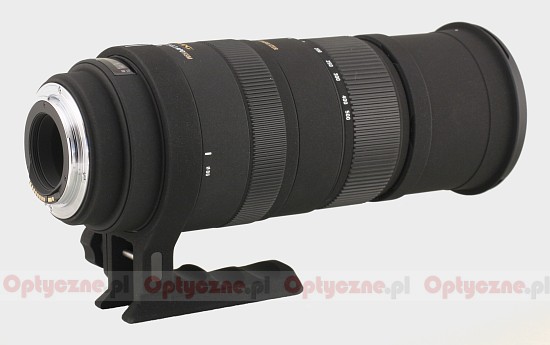

Nie do końca jest jasne, czyim następcą jest tak naprawdę Sigma 150-500 mm. Instrumentem o podobnym zakresie ogniskowych, z podobnej półki cenowej, była oferowana wcześniej Sigma 170-500 mm f/5.0-6.3 APO DG Aspherical. Była ona jednak znacznie prostsza konstrukcyjnie, mniej solidnie wykonana i nie miała mechanizmu HSM. Z kolei, w wyższej półce, oznaczonej symbolem EX, mieliśmy Sigmę 50-500 mm f/4-6.3 DG EX APO RF HSM. Rzut okiem na obudowy Sigmy 50-500 mm i 150-500 mm, pokazuje tak wiele podobieństw, że śmiało można powiedzieć, iż Sigma 150-500 mm odziedziczyła obudowę właśnie z modelu 50-500 mm. Tak więc, choć nowy model formalnie nie należy do najwyższej serii obiektywów Sigmy oznaczonej symbolem EX, obudowę ma dokładnie taką jak typowe instrumenty tej klasy. Znajdziemy więc tam metalowy bagnet i bardzo solidny, także metalowy, czarny i miły w dotyku korpus. Porównanie własności wymienianych powyżej obiektywów pokazuje następująca tabela.
Sigma 150-500 mm f/5.0-6.3 APO DG OS HSM - Budowa, jakość wykonania i stabilizacja
Idąc od strony bagnetu, na korpusie obiektywu, znajdziemy najpierw czytelną skalę ostrości, umieszczoną za szybką i wyrażoną, standardowo już, w metrach oraz stopach. Potem znajdziemy obejmę, dołączanego w zestawie, łącznika statywowego. Powyżej niego mamy napis z nazwą i symbolami obiektywu, a na lewo przełączniki trybu pracy mechanizmu ustawiającego ostrość (AF/MF) i trybu pracy stabilizacji (OFF, 1 - do zwykłych zdjęć i 2 - do zdjęć obiektów w ruchu).
Idąc dalej napotkamy wygodny i pozwalający na precyzyjne ruchy pierścień do manualnego ustawiania ostrości, który może pracować zarówno w trybie MF jak i AF. Powyżej niego widnieje napis "OPTICAL STABILIZER", a na lewo odnajdziemy przełącznik służący do blokowania obiektywu w pozycji złożonej. Przydaje się on bardzo często, bo niestety przedni układ soczewek wysuwa się i wsuwa pod swoim ciężarem.
W kolejnej części tubusu znajdziemy duży pierścień do zmiany ogniskowej, którego ruchy są płynne i odbywają się z należytym oporem. Po przestawieniu ogniskowej na 500 mm, rozmiary obiektywu rosną do prawie 33 centymetrów. Przedni układ soczewek otoczony jest nierotującym gwintem filtrów o przeogromnej średnicy aż 86 mm. Tak duże rozmiary wiążą się oczywiście z poważnymi wydatkami. Chcąc dokupić choćby filtr UV, także firmy Sigma, musimy liczyć się z wydatkiem 460 zł. Gdy zainteresuje nas filtr polaryzacyjny, jego zakup uszczupli nasz portfel o 800 zł.
Z racji pojawienia się stabilizacji, wzrosła znacząco ilość elementów optycznych wewnątrz obiektywu. Mamy więc do czynienia z 21 soczewkami ustawionymi w 15 grupach. Aż trzy z nich (w tym dwie z trzech dużych soczewek układu przedniego) wykonano ze szkła niskodyspersyjnego SLD. Obrazu całości dopełnia przysłona o dziewięciu listkach, którą możemy domknąć do f/22 lub f/29, w zależności od ogniskowej.
Warto tutaj dodać, że obiektyw w porównaniu do konkurencji, a nawet do Sigmy 120-400 mm, jest dość ciemny. Światło f/5.0 utrzymuje się w zakresie tylko 150-165 mm. Od 165 mm do 290 mm mamy wartość f/5.6, a powyżej 290 mm już f/6.3. W najbardziej interesującym nas zakresie ogniskowych od 300 mm w górę, obiektyw jest więc ciemniejszy od Sigmy 120-400 mm czy też nawet zoomów klasy 70-300 mm, które na 300 mm mają otwór względny f/5.6...
Kupując Sigmę 150-500 mm dostajemy w zestawie osłonę przeciwsłoneczną, łącznik statywowy oraz sztywny pokrowiec.

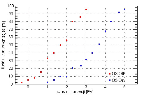

Stabilizacja, w którą wyposażono Sigmę 150-500 mm, ma działać ze skutecznością 4 EV. Podobne zapewnienia słyszeliśmy w przypadku testowanej niedawno Sigmy 120-400 mm, lecz pomiary pokazywały wartości znacznie bliższe 2 EV. Gdy spojrzymy na pomiary wykonane dla modelu 150-500 mm, przedstawione na poniższym rysunku i przeprowadzone na ogniskowej 300 mm, możemy zobaczyć, że tutaj też skuteczność wynosi około 2 EV.
Punkt zerowy skali EV odpowiada czasowi ekspozycji 1/640 sekundy. Widać, że krzywe pokazujące ilość nieudanych zdjęć w zależności od czasu ekspozycji, oddalone są od siebie o około 2 EV.
