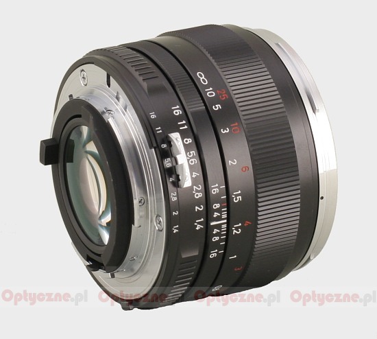

To co zwraca naszą uwagę przy pierwszym zetknięciu się z Zeissem to jakość wykonania. Na obudowie obiektywu nie znajdziemy nawet najmniejszego fragmentu plastiku czy gumy, a wszystko włącznie z bagnetem i pierścieniami do zmiany przysłony i manualnego ustawiania ostrości jest wykonane z metalu. Metalowa jest także dołączana w zestawie osłona przeciwsłoneczna, która dodatkowo od strony wewnętrznej jest pokryta czarnym i matowym pluszem. Oczywiście ta metalowa osłona jest wkręcana w metalowy bagnet, znajdujący się na końcu obiektywu, wewnątrz którego znajduje się nierotujące mocowanie filtrów o średnicy 58 mm.
Carl Zeiss Planar T* 50 mm f/1.4 ZF/ZK/ZE - Budowa i jakość wykonania
Pierścień do zmiany wartości przysłony jest niewielki, choć wygodny w obsłudze. Warto tutaj dodać, że przysłonę możemy zmieniać z krokiem 1/2 EV.

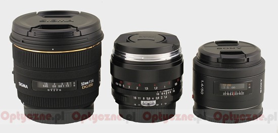

Sam obiektyw nie ma dużych rozmiarów. Jest tylko minimalnie większy od odpowiedników ze stajni Pentaxa i Sony, zauważalnie mniejszy od Canona i dużo mniejszy od Sigmy, co widać na poniższym zdjęciu. Inne parametry testowanego Zeissa można ocenić dzięki tabeli, która pokazuje jego porównanie do konkurencji.

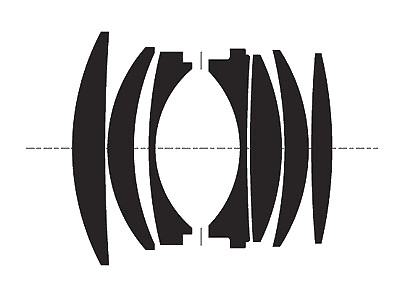

Jeśli chodzi o konstrukcję optyczną, to obiektyw składa się z 7 soczewek ustawionych w 6 grupach. Producent nie chwali się zastosowaniem jakiegoś nietypowego rodzaju szkła.

Wersja ZF przeznaczona dla Nikona nie posiada żadnych styków, przez co nie przekazuje do korpusu informacji o ogniskowej i wartości przysłony. W lepszej sytuacji są posiadacze lustrzanek Pentaxa, bo wersja ZK takie styki już posiada.
