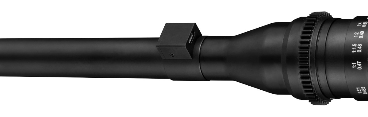

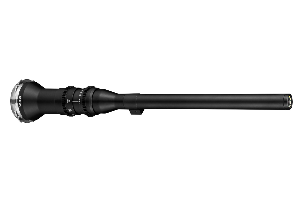

Venus Optics Laowa Probe Cine 24 mm f/14 Macro 2:1 do Arri PL
Laowa Probe 24 mm f/14 to obiektyw makro inny niż wszystkie. Oryginalna konstrukcja pozwala spojrzeć na świat z bliska, a nawet bardzo bliska. Zachwycić niecodzienną perspektywą, a nawet zajrzeć pod powierzchnię wody. Obiektyw w wersji Cine wyposażony jest w zębate pierścienie ułatwiające pracę z profesjonalnymi systemami ostrzenia.
Nietypowy, ale skuteczny
Niecodzienny wygląd obiektywu nie jest kaprysem projektantów. Podyktowany został zadaniami, jakim ma on podołać. Obiektyw mierzy 41 cm długości, a jego przedni element optyczny ma zaledwie 2 cm średnicy. Umożliwia to dyskretne zbliżenie się do fotografowanych obiektów oraz dotarcie w miejsca dotąd nieosiągalne.
Duża skala odwzorowania (2:1) oraz niewielka minimalna odległość ostrzenia (20 mm od przedniej soczewki) pozwolą Ci odkryć świat makrofotografii z nieznanej dotąd strony. Sfotografujesz owady w ich naturalnym środowisku, niepostrzeżenie przedrzesz się przez gąszcz liści lub zajrzysz do wnętrza butelki. Tworzenie perfekcyjnej kompozycji ułatwi Ci możliwość ostrzenia na nieskończoność.

Długi, wykonany w całości z metalu tubus obiektywu skrywa niezwykle skomplikowaną optykę, złożoną z aż 27 soczewek, rozmieszczonych w 19 grupach. Ogniskowa 24 mm zapewnia pole widzenia wynoszące 85°. Dzięki temu przedstawisz fotografowany obiekt również z uwzględnieniem scenerii, w której się znajduje, a także zachowasz znacznie większą ilość detali niż w przypadku klasycznych obiektywów makro.
Precyzja wykonania oraz najwyższej jakości materiały gwarantują doskonałe obrazowanie obiektywu. Manualne pierścienie ostrości oraz przysłony działają płynnie, stawiając niezbędny do precyzyjnej pracy opór.

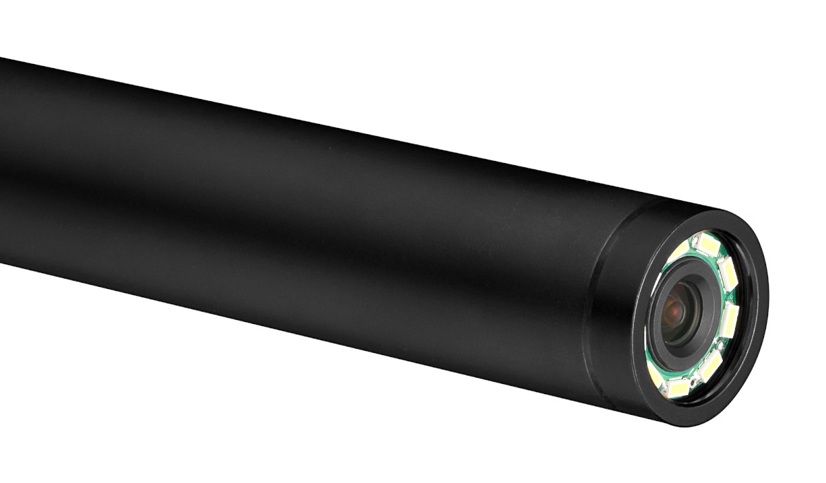

Światełko w tunelu
Tak zaawansowana konstrukcja optyczna oraz wielkość przedniego elementu znacząco ograniczają ilość światła docierającego do matrycy. Minimalna przysłona wynosi zaledwie f/14, przez co fotografowany plan musi być dobrze oświetlony. Producent obiektywu - Venus Optics nie pozostawił jednak swego dziecka w mroku bez tajnej broni. Dziewięć diod LED, tworzących miniaturową lampę pierścieniową wokół przedniej soczewki, pozwoli Ci skutecznie oświetlić temat zdjęcia nawet w kompletnych ciemnościach. Lampa może być zasilana z zewnętrznego źródła prądu (np. power banku) za pomocą załączonego kabla USB.

Co jeszcze można zrobić z szerokokątnym obiektywem do makrofotografii o niecodziennym kształcie, dodatkowo wyposażonym w pierścieniową lampę LED? Otóż można wsadzić go pod wodę! Przedni element (20 cm od przedniej soczewki) Laowa Probe 24 mm f/14 został bowiem uszczelniony przed wilgocią, pyłem i warunkami atmosferycznymi. Możesz go bez obaw zanurzyć w akwarium, jeziorze czy gazowanym napoju z bąbelkami. Otwiera to ogromne możliwości w fotografii akwarystycznej, produktowej oraz kulinarnej czy zastosowaniach video. Uwaga! Zalanie portu USB może spowodować uszkodzenie obiektywu.

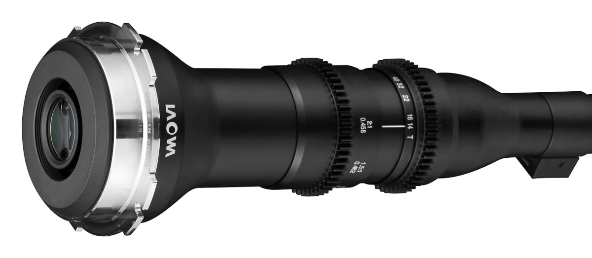

Dedykowany dla filmowców
Obiektyw w wersji Cine z pewnością zainteresuje filmowców. Wyposażony został w zębate pierścienie nastawcze ułatwiające współpracę z systemami ostrzenia typu follow focus. W sprzedaży dostępna jest także wersja standardowa (bez zębatek), zaprojektowana z myślą o fotografach.
