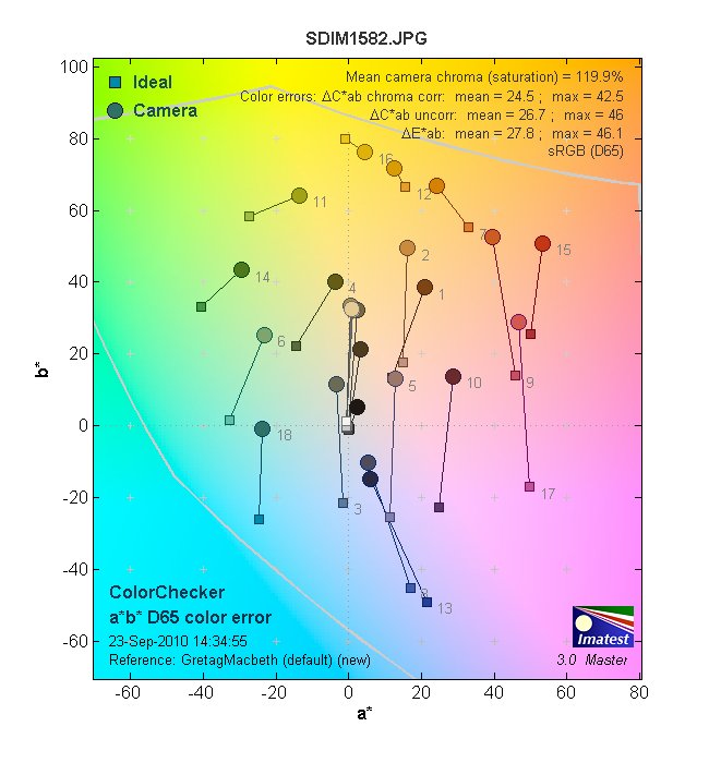

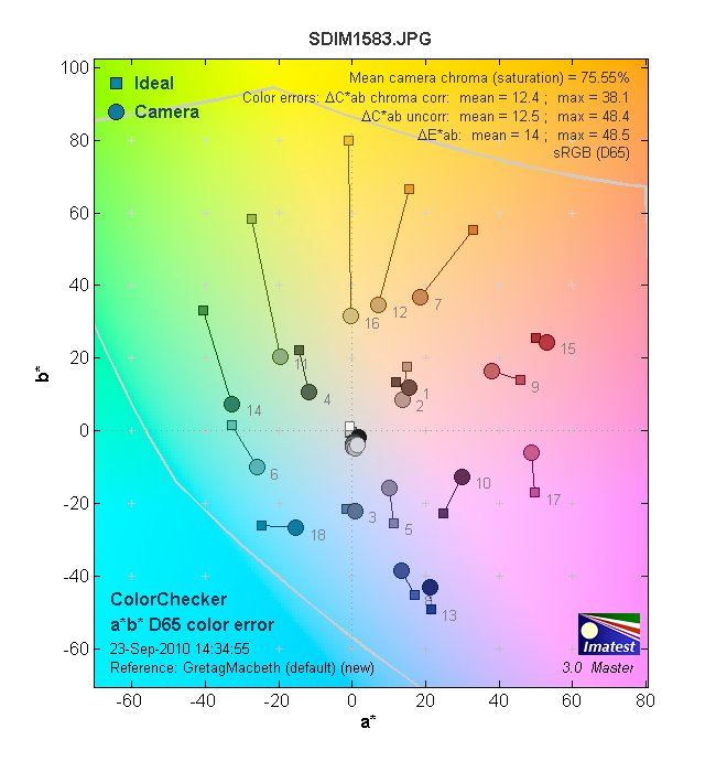

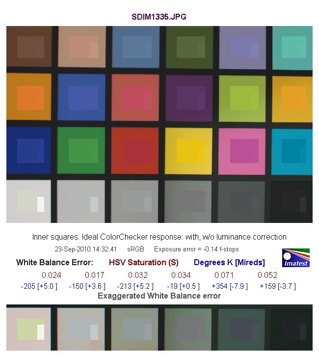

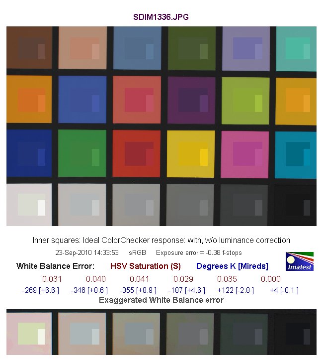

Poniżej prezentujemy pomiary balansu bieli wykonane na tablicy kolorów GretagMacbeth i przeanalizowane programem Imatest.

Przyglądając się wynikom kolorystyki zdjęć przy ustawieniach neutralnych daje się zauważyć trochę za małe nasycenie zdjęć praktycznie w każdej sytuacji oświetleniowej. Jednocześnie jednak, kolorystyka zdjęć jest wolna od dużych błędów. Są one stosunkowo małe przy świetle słonecznym i błyskowym. Automatyczny balans bieli kompletnie nie radzi sobie z żółtym światłem rzędu 3000 K, a przy ustawieniu balansu Światło żarowe zdjęcie jest niedosycone i obarczone sporym błędem.
Wyniki testu pomiaru balansu bieli nie wykazują przewagi matrycy Foveon nad matrycami CMOS czy CCD. Wiele lustrzanek przetestowanych przez nas uzyskuje tu podobne lub lepsze wyniki jak SD15.

3000 K Auto 24.5 119.9
3000 K Żarówka 12.4 75.55
