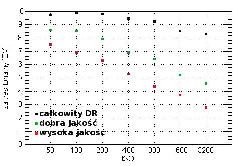

Zobaczmy teraz możliwości Sigmy SD15 w zakresie i dynamice tonalnej. Zdjęcia tablicy szarości Stouffer 4410, zapisane jako RAW, wywołaliśmy oprogramowaniem producenta i zapisaliśmy jako 48-bitowe TIFF-y. Na nich, za pomocą programu Imatest, zmierzyliśmy wartość zakresu tonalnego jak zwykle na dwa sposoby. Pierwszy, czyli całkowity zakres tonalny, który można traktować jako liczbę rozróżnialnych pól szarości od granicy czerni do przepalonej bieli, a drugi uzależniony od szumu, dzięki czemu dobrze nadaje się do porównywania wyników uzyskiwanych przez różne aparaty. Standardowo podajemy go dla najlepszej jakości zdjęcia (stosunek szumu do sygnału SNR=0.1) i dla dobrej jakości (stosunek szumu do sygnału SNR=0.25). Dla przejrzystości wszystko pokazujemy na wykresie w zależności od czułości ISO.
Sigma SD15 - Zakres tonalny
Na czułościach ISO 50–200 całkowity zakres tonalny sięga poziomu bliskiego 10 EV. Na wyższych czułościach nieco spada, z powodu wzrostu szumu i zacierania się granic obszarów szarości. Maksymalna wartość dynamiki tonalnej sięga natomiast 7.5 EV dla czułości ISO 50. To bardzo dużo jak na cyfrową lustrzankę, bo podobny wynik w naszych testach osiągnęły jedynie pełnoklatkowe Nikony. Mimo to SD15 trochę nas rozczarowała, bo w tej kategorii spodziewaliśmy się wyniku podobnego jak u aparatów kompaktowych Sigmy z serii DP. Są one bowiem oparte na tej samej matrycy co SD15, a w ich w przypadku dynamika tonalna jest o 0.5–1 EV większa. Trzeba jednak pamiętać, że ma to także swoją cenę. Większy zakres tonalny u kompaktów Sigmy wynika z odszumienia plików RAW. Mniejszy szum daje większy zakres opisywany stosunkiem sygnału do szumu, ale dostajemy przy tym utratę szczegółów związaną z odszumianiem. Na to wszystko nakłada się problem tego, że nie wiemy tak naprawdę, co z plikami RAW robi oryginalne oprogramowanie Sigmy.

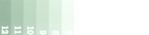

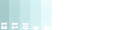

Tradycyjnie wycinki JPEG z pomiarowej tablicy szarości przedstawiamy poniżej. Przypominamy, że sąsiednie pola różnią się o 1/3 EV.

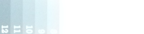

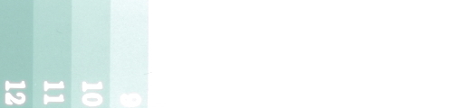

ISO Granica bieli
50 Sigma SD15 - Zakres tonalny
100 Sigma SD15 - Zakres tonalny
200 Sigma SD15 - Zakres tonalny
400 Sigma SD15 - Zakres tonalny
800 Sigma SD15 - Zakres tonalny
1600 Sigma SD15 - Zakres tonalny
3200 Sigma SD15 - Zakres tonalny

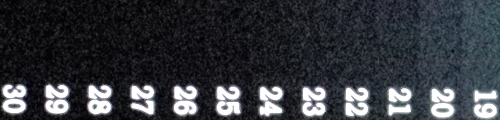

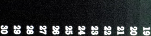

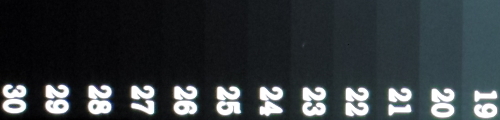

ISO Granica czerni
