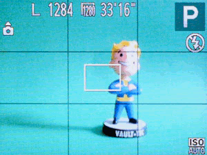

Podczas fotografowania istnieją praktycznie dwa warianty wyświetlanego obraz – jeden prezentujący część wybranych opcji (np. ikona trybu fotografowania, rozmiar zdjęcia, tryb lampy błyskowej) oraz drugi pokazujący czysty kadr, ewentualnie z ramką AF. Jest też możliwość włączenia linii siatki (w menu konfiguracji), o czym wspomnieliśmy wyżej.

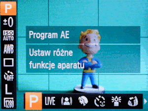

Tryby fotografowania są rozmieszczone nieco inaczej niż w reszcie testowanych kompaktów. Program P, tryby tematyczne, jak również efekty fotograficzne dostępne są z poziomu menu FUNC. SET i nie zostały podzielone na żadne kategorie (lista poniżej została pogrupowana dla większej przejrzystości testu). Spójrzmy zatem dokładniej, co oferuje A810.
- Program AE, oznaczony krótko „P”, w którym mamy największą kontrolę nad parametrami naświetlania,
- LIVE – na ekranie wyświetlone są trzy suwaki, których pozycję zmieniamy za pomocą przycisków kierunkowych, jednocześnie obserwując jak zmieni się obraz końcowy,
- Stabilizacja cyfrowa – tryb, w którym aparat wykonuje 3 zdjęcia z wysoką czułością, następnie składa automatycznie końcowy kadr,
- Programy tematyczne: Portret, Słabe oświetlenie, Śnieg, Fajerwerki, Długie czasy,
- Efekty fotograficzne: Efekt rybiego oka, Efekt miniatury, Efekt aparatu-zabawki, Monochromatyczny (w tym Sepia i Niebieski), Superżywe kolory, Efekt plakatu,
- Pozostałe: filmowanie zgodne z funkcją iFrame, Wyzwalanie twarzą.
