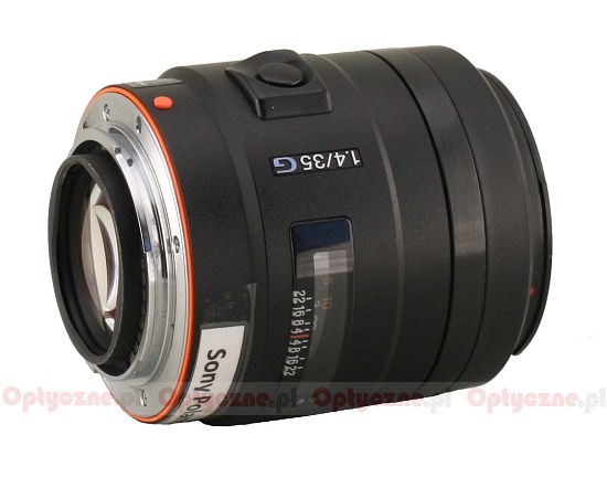

Jak wspomnieliśmy wcześniej, jakość wykonania Sony 1.4/35G jest wysoka. Solidna metalowa obudowa, z jednej strony zaczyna się metalowym bagnetem, a z drugiej kończy nierotującym mocowaniem filtrów o średnicy 55 mm (najmniejszej w swojej klasie). Po środku znajdziemy czytelną skalę ostrości umieszczoną za szybką i pierścień do manualnego ustawiania ostrości. Choć pracuje on z należytym oporem, jest zupełnie gładki. Zastosowanie pierścienia karbowanego o trochę większych rozmiarach na pewno podniosłoby komfort pracy i pozwoliło na dokonywanie precyzyjniejszych ruchów. Poniżej tego pierścienia, na lewo od skali ostrości, odnajdziemy jeszcze przycisk blokady ostrości (FHB).
Wewnątrz obiektywu znajdziemy 10 soczewek ustawionych w 8 grupach. Jeden element ma kształt asferyczny. Dodatkowo, w środku układu znajduje się kołowa przysłona o dziewięciu listkach, którą możemy domknąć do f/22.
