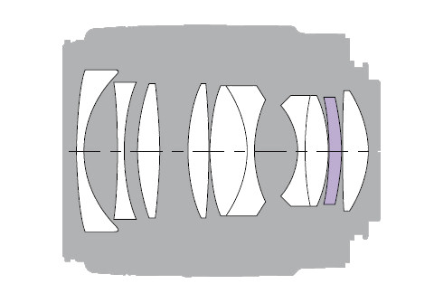

Wewnątrz obiektywu znajdziemy 10 soczewek ustawionych w 8 grupach. Jeden element ma kształt asferyczny. Dodatkowo, w środku układu znajduje się kołowa przysłona o dziewięciu listkach, którą możemy domknąć do f/22.
