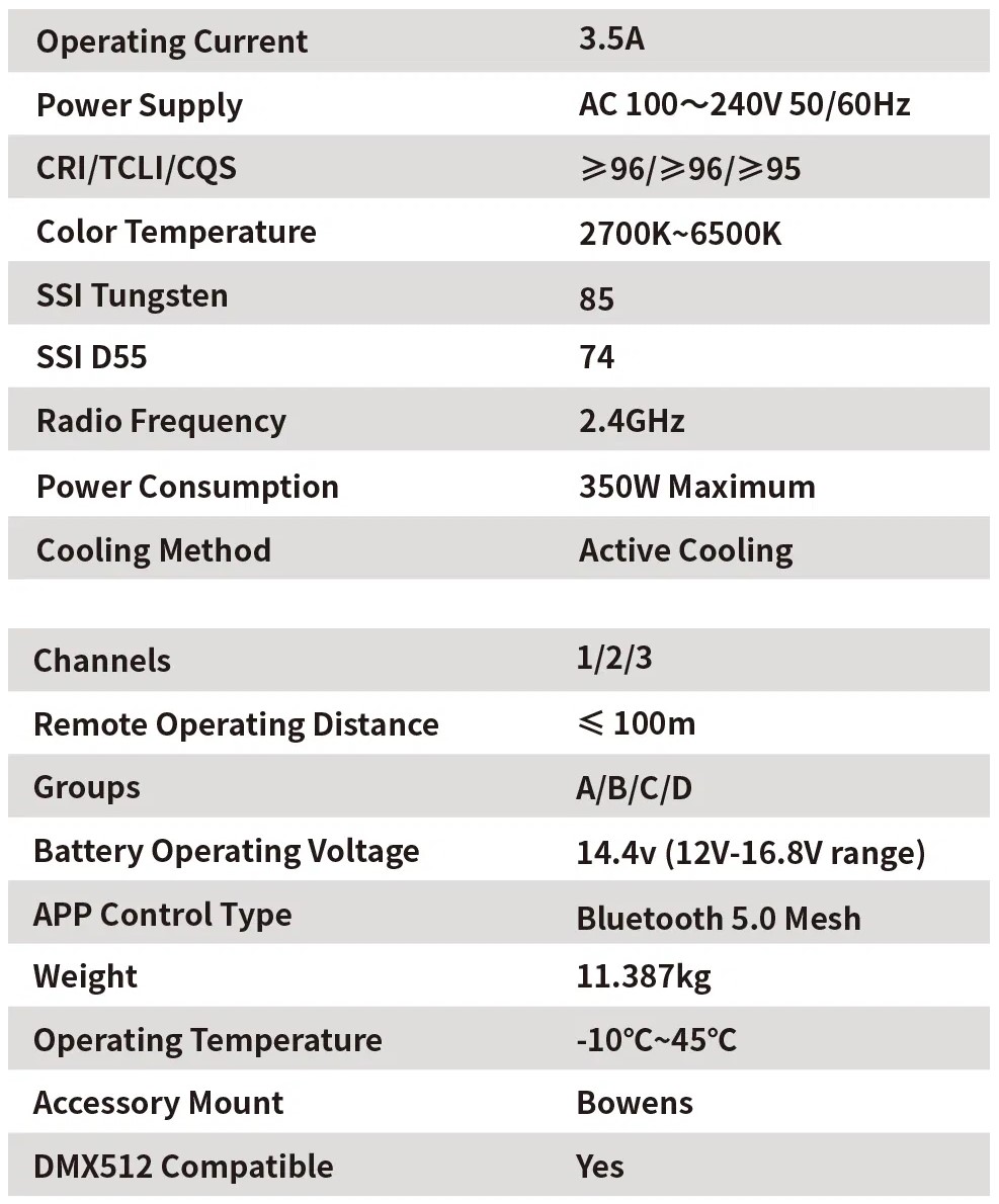

Oferowany zakres regulacji to 2700–6500 K z dokładnością do 50 K. Najjaśniej lampa świeci w środku zakresu temperatur, między 4000 a 5500 K, kiedy zarówno „ciepła” jak i „zimna” dioda świecą intensywnie. Maksymalne natężenie oświetlenia w tym zakresie (liczone dla lampy z firmowym modyfikatorem Fresnel 2X z odległości 1 metra) wynosi 65000 luksów. Dla porównania, lampa Aputure LS 300d II (świecąca jedynie światłem dziennym) w identycznych warunkach oferuje 80000 luksów. Producent twierdzi, że w tym przypadku od mocy ważniejsza była dokładność oferowanej przez nową lampę temperatury barwowej.
W pozostałych kwestiach Aputure Light Storm LS 300X nie różni się od innych urządzeń tego producenta. Pasuje do niej szereg firmowych modyfikatorów oraz dowolne inne z mocowaniem Bowens. Zasilić można ją z sieci lub z baterii (V-Lock lub Gold Mount), a sterowanie ułatwia aplikacja na smartfony.

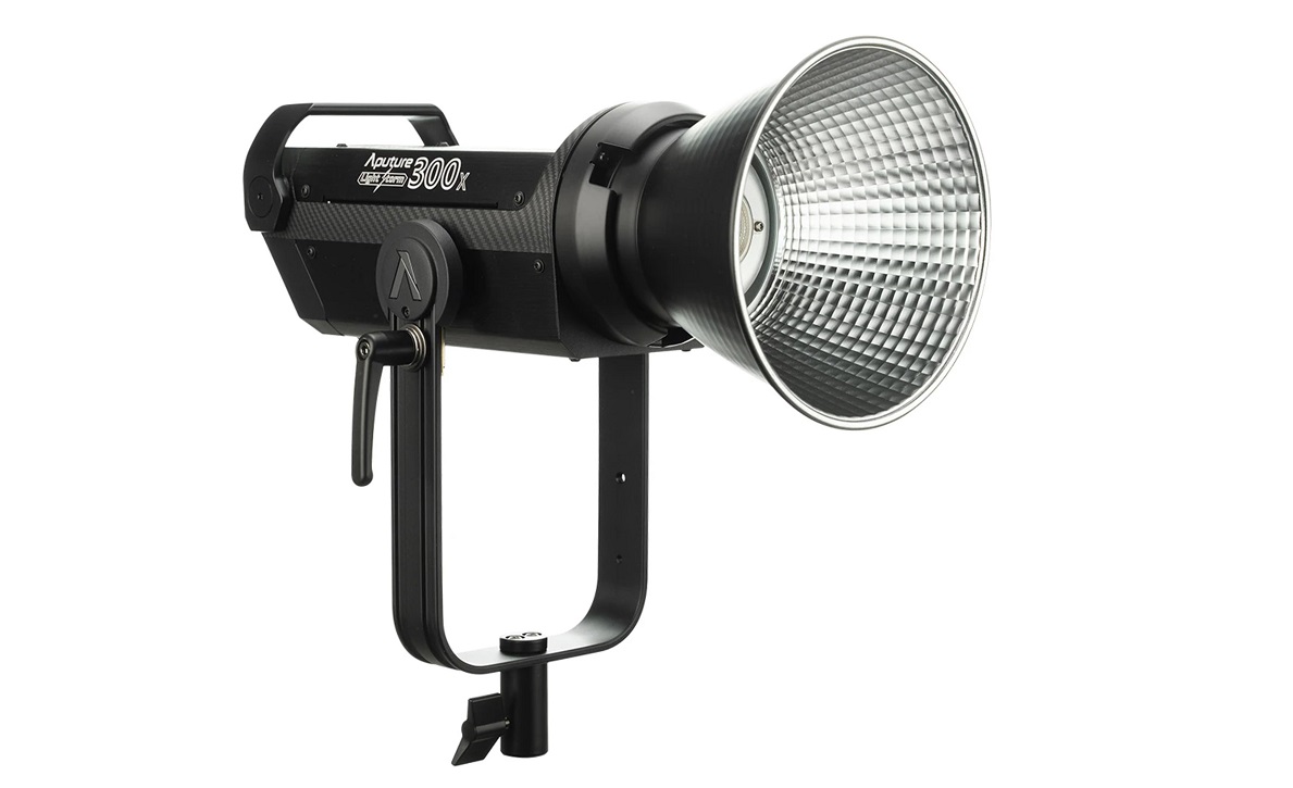

Oczywiście brak zdjęcia z przodu, by nie pokazać zapewne LED na płaskiej płytce. Wtedy ilość luksów jest imponująca, ale światło w takim BD to sie nie rozłoży najciekawiej.
Ciężka ta lampa. Fajna w plener z tą zmianą WB, ale chyba trzeba tragarzy...
