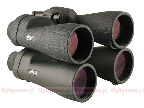

Pierwszy rzut oka pokazuje pierwszą poważną różnicę i eliminację jednej ze wspomnianych przez nas wad modelu 8x56. Chodzi o okleinę korpusu. W przypadku starego modelu mieliśmy do czynienia ze śliską gumą, która nie zapewniała należytego komfortu trzymania. Titanium 8x56 ED ma chropowatą obudowę, która znacznie lepiej leży w ręku.

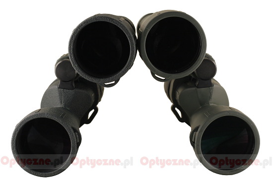

Na pierwszy rzut oka, na tym różnice się kończą. Gdy przyjrzymy się obu lornetkom dokładniej, kilka drobnych odmienności się znajdzie. Pierwsze, co łatwo zauważyć, to głębsze osadzenie obiektywów modelu ED w obudowie. To właśnie jeden z efektów zastosowania szkła niskodyspersyjnego, które najprawdopodobniej spowodowało mniejszą ogniskową całego instrumentu. Obudowa sama w sobie mogłaby więc być o około 1 centymetr mniejsza. Producent, pewnie ze względów ekonomicznych, nie zdecydował się na projektowanie nowej obudowy lecz wykorzystywanie jednej i tej samej we wszystkich lornetkach klasy 56 mm. Różnicę w głębokości schowania obiektywów w obudowie widać dobrze na poniższym zdjęciu.

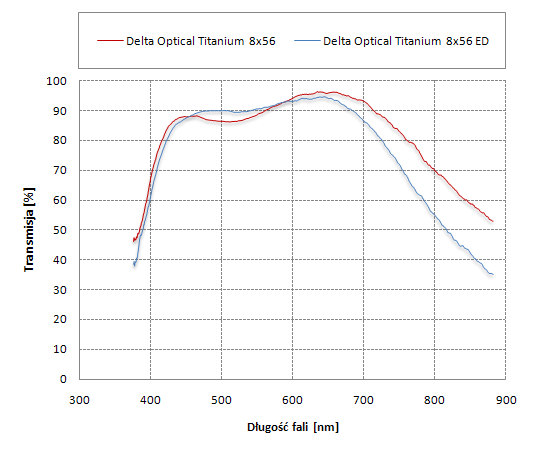

Kolejną widoczną różnicą jest różny odcień powłok. Model ED zdaje się odbijać więcej światła czerwonego, co pewnie spowoduje, że będzie tam miał mniejszą transmisję. Czy tak jest w istocie? Nie musimy zgadywać, bo obie lornetki przetestowaliśmy z wykorzystaniem spektrofotometru, dzięki czemu poniżej możemy zaprezentować wykresy ich transmisji.
Delta Optical Titanium 8x56 ED - pierwsze wrażenia - Delta Optical Titanium 8x56 ED - pierwsze wrażenia
Wykresy są bardzo ciekawe, bo wbrew pozorom lornetki tutaj troszkę się różnią. Faktycznie, model ED wypada gorzej w czerwonej części widma, gdzie jest około 2-3% gorszy od swojego poprzednika. Z drugiej jednak strony obie lornetki prezentują tam bardzo wysoki poziom, bo ich transmisja sięga tam swojego maksimum wynoszącego 94-96%. To wynik przewyższający wyniki osiągane przez lornetki dachowe nawet bardzo renomowanych producentów.
Niezbyt miłą cechą starszej Titanium 8x56 był dołek w transmisji dla centrum zakresu widzialnego (stąd brał się mocno zielonkawy odcień jej powłok). Dla okolic 500-530 nm straty światła sięgały nawet 13-14%. Model ED wypada tutaj lepiej i niweluje te straty do 10%.
Skąd te różnice? Powłoki w nowej lornetce są na pewno inne niż w starej. Czy jednak coś od siebie może dokładać konstrukcja optyczna? Jeśli chodzi o obiektywy, w obu instrumentach mamy klejone dublety. Pryzmaty też wyglądają tak samo i nasze pomiary pokazują, że to one są najsłabszym ogniwem, bo odbicia na nich są najintensywniejsze. Poprawienie powłok na pryzmatach wprowadziłoby transmisję serii Titanium do światowej ekstraklasy w tej dziedzinie. Na razie oba modele tylko nieśmiało tam pukają.
