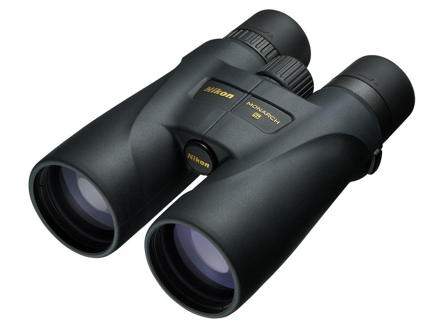

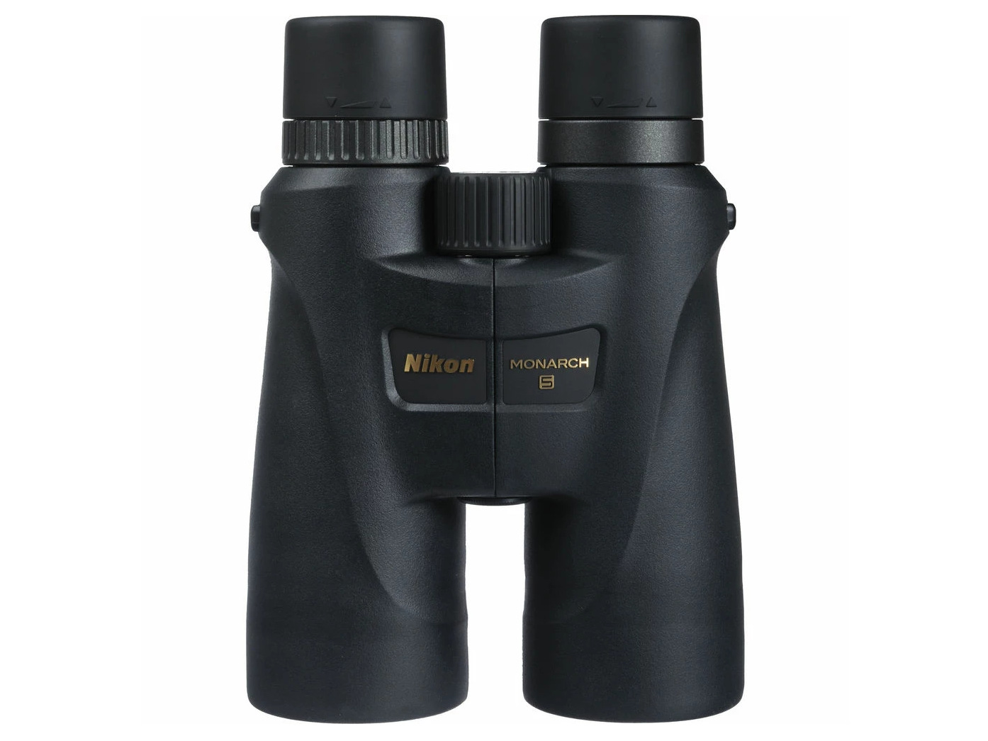

Nikon Monarch 5 16x56 - specyfikacja i opinie
Zdjęcia lornetki
  • Lornetka Nikon Monarch 5 16x56
