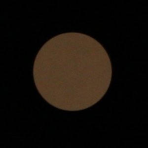

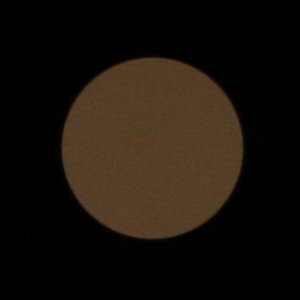

8 / 8.0 pkt | ||||
| Rzeczywiste powiększenie | 9.85+/- 0.15 raza | 3 / 3.0 pkt | ||||

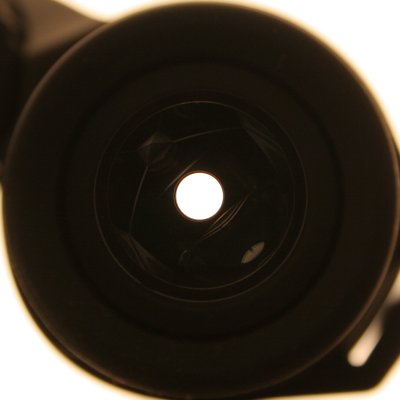

| Wewnętrzne odblaski |
4.1 / 5.0 pkt | ||||

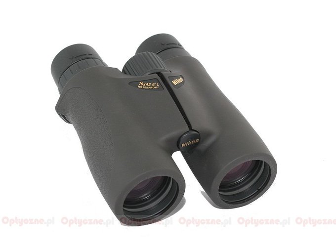

| Obudowa | Bardzo solidna, spora i ciężka. Karbowana guma. Dobrze leży w ręku i przy oku. 4-stopniowe solidne i wygodne muszle. Guma przy obiektywach lekko odstaje. | 7.4 / 8.0 pkt | ||||
| Ogniskowanie | Duża i wygodna śruba centralna (obrót 360 stopni). Duży i wygodny pierścień na prawym okularze z blokadą. Nie kręci soczewką ale ją delikatnie wysuwa. | 4.9 / 5.0 pkt | ||||

| Wyczernienie i kurz wewnątrz tubusa | Wszystko pięknie wyczernione i matowe. Małe pyłki na lewym pryzmacie. | 4.7 / 5.0 pkt | ||||
| Winietowanie centralne |
8 / 8.0 pkt | ||||

Zalety- bardzo solidna obudowa,
