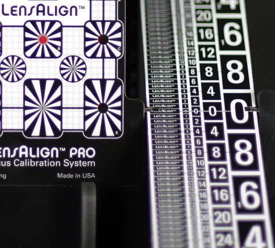

Nową 55-tkę Pentaxa wyposażono w ultradźwiękowy system autofokusa oznaczony symbolem SDM. Dzięki niemu autofokus pracuje bardzo cicho - praktycznie bezgłośnie. Co ciekawe, praca mechanizmu wcale nie jest szybsza niż u starej 50-tki o świetle f/1.4. Można powiedzieć, że szybkość jest podobna, lecz z lekkim wskazaniem na zwycięstwo starszego modelu, bo DA* 1.4/55, aby przejechać cały zakres ostrości, zarówno w jedną lub w drugą stronę, potrzebuje około jednej sekundy.
Nie możemy praktycznie nic dobrego napisać o celności autofokusa, bo wynik 19% pomyłek w warunkach studyjnych chluby tak drogiemu obiektywowi nie przynosi.
Na szczęście obiektyw nie pokazywał żadnej wyraźnej tendencji do ustawienia ostrości przed lub za właściwym obiektem. Zresztą nawet gdyby pokazywał, K20D daje możliwość kalibracji tej wady.
