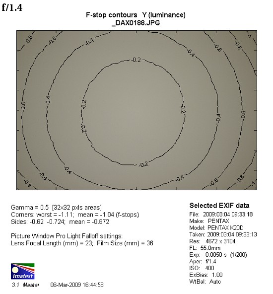

W kategorii winietowania na maksymalnym otworze, wspominane już obiektywy 1.4/50 takie jak Sigma, Pentax czy Zeiss dawały bardzo podobne wyniki notując spadek jasności w rogach kadru sięgający 23-25%. Pentax DA* 1.4/55 jest projektowany pod małą matrycę, więc może mieć tutaj trochę więcej problemów. I ma, choć wynik nie jest dużo gorszy.
Pentax smc DA* 55 mm f/1.4 SDM - Winietowanie

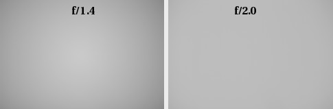

Dla przysłony f/1.4 zmierzone przez nas winietowanie sięgnęło poziomu 30% (-0.66 EV). Na szczęście dla f/2.0 problem znika praktycznie całkowicie (9%).
