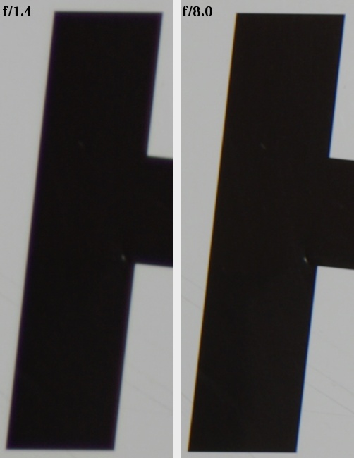

5. Aberracja chromatyczna

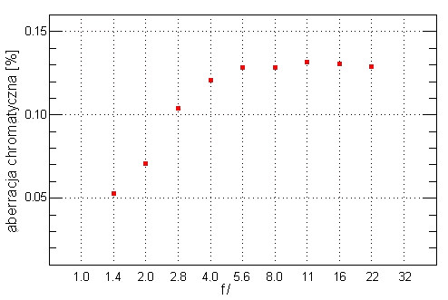

To na czym zyskuje nowy Pentax w porównaniu do starszego modelu, to stopień korygowania aberracji chromatycznej. U DA* wada ta, w okolicach maksymalnego otworu jest zupełnie nieuciążliwa i wzrasta wraz z przymykaniem. Jej maksymalny poziom - 0.13% osiągany jest dla zakresu przysłon od f/5.6 do f/22.
Pentax smc DA* 55 mm f/1.4 SDM - Aberracja chromatyczna
Warto tutaj dodać, że to co pokazuje nowy Pentax w tej kategorii stawia go także ponad Zeissem i Sigmą, które wypadają od niego gorzej szczególnie w okolicach maksymalnego otworu.
