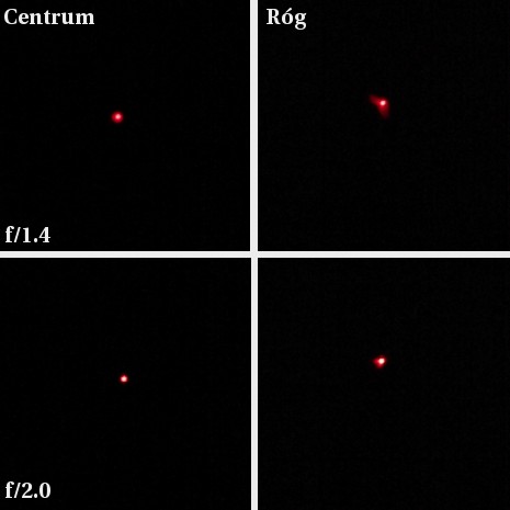

Jeśli chodzi o korygowanie komy, to mamy sporo powodów do narzekań. Obraz diody umieszczonej w rogu kadru jest mocno zniekształcony, a wpływ tej wady widać nawet po przymknięciu przysłony do f/2.0. Choć to co widzimy nie podoba nam się wcale, warto dodać, że Zeiss Planar dawał jeszcze gorsze wyniki w tej kategorii. Z drugiej strony wyraźnie lepiej prezentowała się Sigma 1.4/50 HSM.
Pentax smc DA* 55 mm f/1.4 SDM - Koma i astygmatyzm
Na szczęście dużo lepiej jest z astygmatyzmem. Jego poziom wynosi niespełna 5%, co powoduje, że w tej kategorii testowany obiektyw śmiało możemy pochwalić.
