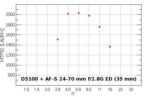

Podobnie jak w D7000, rozdzielczość MTF50 mierzona na plikach JPEG z Nikona D5100 osiąga maksymalną wartość około 2000 LWPH. W porównaniu do poprzednika, czyli modelu D5000 posiadającego 12-megapikselową matrycę, wyniki z nowej 16-megapikselowej matrycy są o około 200 LW/PH większe. Aby zobaczyć z czego tak naprawdę wynika ta przewaga trzeba popatrzeć na RAW-y i uniezależnić się od ewentualnych różnic w stopniu wyostrzenia i kompresji JPEG.

Zdjęcia wykonane zostały obiektywem Sigma 30 mm f/1.4 EX DC oraz dla pewności wyników obiektywem Nikkor AF-S 24–70 mm f/2.8G ED ustawionym na ogniskowej 35 mm. Wartości MTF50 wyrażone w lpmm pokazujemy poniżej.

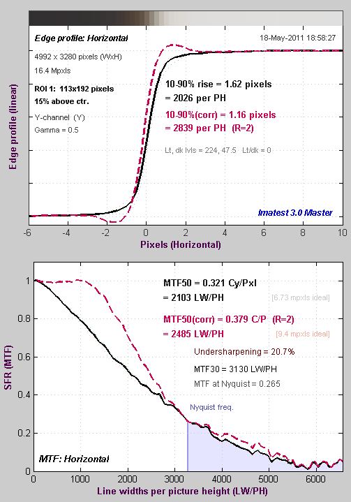

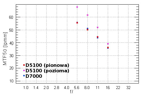

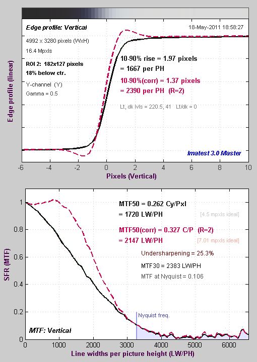

Ponieważ w D5100 także znajduje się owa 16-megapikselowa matryca, nie spodziewaliśmy się zobaczyć czegoś ponad to, co do tej pory pokazały wyżej wymienione trzy lustrzanki. Konstruktorzy Nikona postanowili jednak inaczej. Okazuje się, że pozioma składowa rozdzielczości osiąga w Nikonie D5100 bardzo duże wyniki bliskie 68 lpmm, podczas gdy pionowa ładnie pokrywa się z wynikami z D7000 osiągając maksymalnie 56 lpmm. W przypadku składowej poziomej odpowiedź w częstości Nyquista wynosi aż 26%, podczas gdy w dla pionowej 10%. Jednocześnie profile na granicach bieli i czerni nie pokazują nieregularności. To wskazuje, że w D5100 nie mamy do czynienia raczej z programowym wyostrzaniem, a jedynie z jeszcze słabszym filtrem AA niż w D7000.
