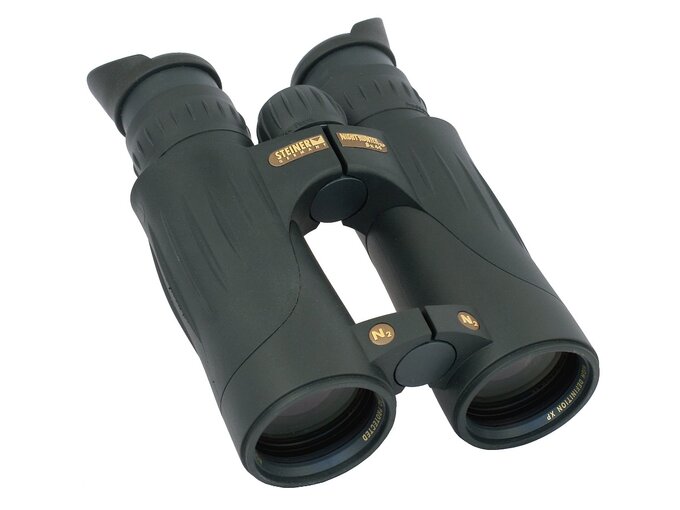

Zapowiedziany w lutym, a dostępny w sklepach od września 2007 roku, Steiner Night Hunter XP 8x44 jest lornetką o nieczęsto spotykanych parametrach. Ośmiokrotne powiększenie i średnica obiektywu wynosząca 44 cm, powoduje, że średnica źrenicy wyjściowej wynosi 5.5 mm. To pierwsza lornetka Steinera z Comfort Balance System, czyli z bardziej wyprofilowanym uchwytem. W pozostałych lornetkach XP mamy do czynienia z indywidualnym ustawianiem ostrości. W przypadku 8x44 zastosowano dodatkowo śrubę do ogniskowania centralnego.
Seria 44 mm, to także pierwsze lornetki Night Hunter zbudowane w systemie dachowym.

Rzeczywisty rozmiar obiektywów Lewy:   43.7+/- 0.05 mm
Prawy:  43.7+/- 0.05 mm
7 / 8.0 pkt
Rzeczywiste powiększenie 8+/- 0.15 raza 3 / 3.0 pkt
Sprawność optyczna 91+/- 3% 18.5 / 25.0 pkt
Aberracja chromatyczna W środku mała, na brzegu pomiędzy średnią a małą. 7.8 / 10.0 pkt
Astygmatyzm Troszkę mniejszy od średniego. 6.3 / 10.0 pkt
Dystorsja Odległość pierwszej zakrzywionej linii od centrum pola w stosunku do promienia pola widzenia: 31% +\- 4% 3 / 10.0 pkt
Koma Bardzo mała. 8.6 / 10.0 pkt
Nieostrość obrazu Nieostrość pojawia się w odległości 93% +\- 3% od centrum pola widzenia. 9 / 10.0 pkt
Pociemnienie brzegowe Rekordowo małe. 5 / 5.0 pkt
Odwzorowanie bieli Prawie niezauważalny krem. 4.1 / 5.0 pkt
Kolimacja osi Idealna 5 / 5.0 pkt
Wewnętrzne odblaski
Lewy: Prawy:
Steiner Night Hunter 8x44 XP - Wewnętrzne odblaski - Lewy Steiner Night Hunter 8x44 XP - Wewnętrzne odblaski - Prawy
Za duże, jak na tą klasę sprzętu.
2.5 / 5.0 pkt
Obudowa Bardzo solidna i masywna. Stopniowane gumowe muszle okularowe z osłonkami, których pozycję łatwo regulować. Ergonomiczna. 7.8 / 8.0 pkt
Ogniskowanie Śruba centralna duża i wygodna, chodzi płynnie (630 stopni). Indywidualne na lewym okularze, wygodne, chodzi w sposób stopniowany z właściwym oporem. Nic nie rusza się na zewnątrz. 5 / 5.0 pkt
Wyjście na statyw Brak. 0 / 3.0 pkt
Rozstaw okularów od 55.5 do 74.5 mm 5 / 6.0 pkt
Min. odległość ostrego widzenia 1.7 metra. 2 / 2.0 pkt
Okulary O polu własnym 58.9 stopnia (wg wzoru uproszczonego) i 54.5 stopnia (wg wzoru tangensowego). 10 / 20.0 pkt
Pole widzenia Zmierzone przez nas wyniosło 7.36 +\- 0.03 stopnia i było zgodne ze specyfikacjami. Pole bardzo duże jak na tą klasę sprzętu. 7 / 8.0 pkt
Wyczernienie i kurz wewnątrz tubusa Tubusy czarne i matowe. Denko czarne ale lekko błyszczące. Brak kleju. Minimalne pyłki. 4.3 / 5.0 pkt
Winietowanie centralne
Lewy: Prawy:
Steiner Night Hunter 8x44 XP - Winietowanie centralne - Lewy Steiner Night Hunter 8x44 XP - Winietowanie centralne - Prawy
OL: 1.8%, OP: 0.0%
7 / 8.0 pkt
Jakość pryzmatów Wysokiej klasy BaK-4. 8 / 8.0 pkt
Powłoki antyodblaskowe Żółto-zielono-fioletowe na obiektywach. Pomarańczowe na pryzmatach. Żółto-pomarańczowe na okularach. Intensywność średnia. 4.5 / 5.0 pkt
Gwarancja [w latach] 30 5 / 6.0 pkt
Wynik ostateczny
76.5%
145.4 / 190 pkt
Wynik Ekono 0pkt.
Podsumowanie
Zalety:
  • solidna i bardzo ergonomiczna obudowa,
  • wysoka transmisja,
  • bardzo duże pole widzenia ostre praktycznie do samego brzegu,
  • mała aberracja chromatyczna,
  • znikome pociemnienie na brzegu pola,
  • mała koma,
  • bardzo dobre odwzorowanie bieli,
  • wysokiej klasy pryzmaty i powłoki.
Wady:
  • za duża dystorsja,
  • zauważalne odblaski,
  • brak wyjścia statywowego.
Kupując testowanego Steinera 8x44 dostajemy do ręki solidny instrument o świetnej optyce. Producent zdecydował się wyposażyć go w duże w tej klasie sprzętu pole widzenia, a co godne pochwały potrafił zrobić je ostre do samego brzegu, o małej komie, znikomym pociemnieniu i o niewielkiej aberracji chromatycznej. Jedyne czego nie udało się utrzymać na wodzy, to dystorsja, która mogłaby być trochę mniejsza.
Źrenice w tej klasie sprzętu powinny być na znacznie ciemniejszym tle i żadna nie powinna być pościnana. Szkoda, że lornetka nie ma wyjścia statywowego.
Wady te są jednak rekompensowane wysoką jakością wykonania, bardzo dobrą optyką i dużym komfortem obserwacji. Wyposażone w profilowane osłonki muszle okularowe sprawiają się znakomicie, tym bardziej, że Steiner wreszcie zdecydował się zastosować mechanizm, który pozwala łatwo zmieniać ich położenie i sprawnie dopasowywać do oczu.
Podsumowując - sprzęt na pewno godny polecenia.
