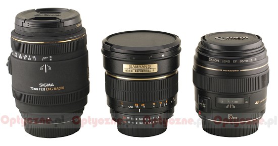

Po wzięciu do ręki Samyanga 1.4/85 wcale nie mamy wrażenia obcowania z tanią tandetą. Wręcz przeciwnie, obiektyw sprawia naprawdę dobre wrażenie. Jakość użytych materiałów na pewno nie odpowiada tej z Zeissa Planara 1.4/85, ale nie jest też niezadowalająca. Obiektyw swoje waży, ma słuszne rozmiary i nie odstaje w tej kwestii jakoś wyraźnie od konkurentów, co pokazuje jasno następująca tabela.

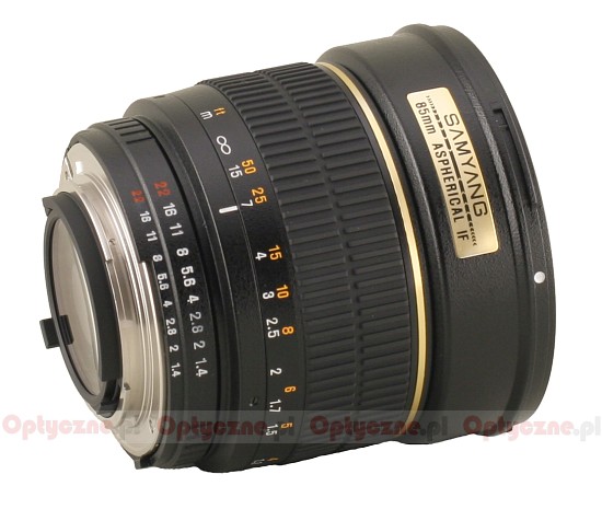

Samyang zaczyna się metalowym bagnetem, za którym od razu znajdziemy pierścień do zmiany przysłony, pracujący w zakresie od f/1.4 do f/22 z krokiem co 0.5 EV. Jest on wąski i niczym niepokryty, dlatego można mieć trudności w dokładnym nastawieniu wybranej wartości przysłony.
Jeszcze wyżej natrafimy na skalę ostrości wyrażoną w stopach oraz metrach i umieszczoną bezpośrednio na korpusie obiektywu. Następnie znajdujemy duży, wygodny i karbowany pierścień do manualnego ustawiania ostrości, który pokryty jest sztywną gumą. Jego pracy nic nie możemy zarzucić - chodzi płynnie ale z należytym oporem i pozwala na precyzyjne ustawienia.
Samyang 85 mm f/1.4 Aspherical IF  - Budowa i jakość wykonania
Powyżej pierścienia widnieje tabliczka z nazwą obiektywu, a ponad nią mocowanie osłony przeciwsłonecznej oraz nierotujący gwint filtrów o średnicy 72 mm.
Co ciekawe, Samyang jest jednym z bardziej skomplikowanych optycznie obiektywów w swojej klasie. Zawiera bowiem 9 elementów ustawionych w 7 grupach, przy czym jednej soczewce nadano kształt asferyczny. Kołowa przysłona ma 8 listków i można ją przymknąć do f/22.

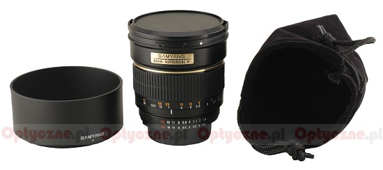

Kupujący dostaje w zestawie oba dekielki, osłonę przeciwsłoneczną oraz miękki futerał.
