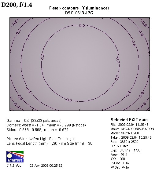

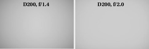

Zacznijmy od omówienia zachowania na D200. Tutaj poważnych zastrzeżeń nie mamy. Winietowanie jest dość wyraźne na maksymalnym otworze, gdzie sięga 29% (-1.00 EV), ale już po przymknięciu do f/2.0 przestaje nam dawać się we znaki bo spada do 12%. Dla przysłony f/2.8 robi się już zupełnie niezauważalne (3%).
Nikon Nikkor AF-S 50 mm f/1.4G - Winietowanie
Nikkor wypada tutaj podobnie do konkurentów, którzy na maksymalnym otworze notowali winietowanie wynoszące od 22 do 34%.

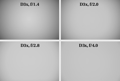

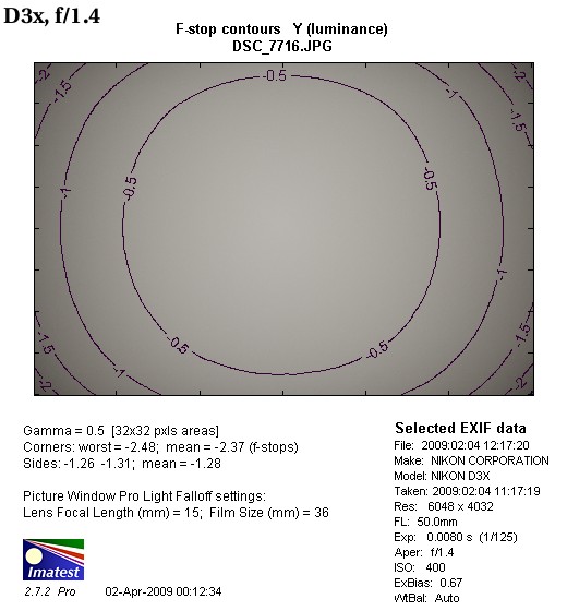

Dlatego nie powinno być dla nas zaskoczeniem, że na pełnej klatce, na maksymalnym otworze, testowany Nikkor w rogach kadru gubi aż 56% światła (-2.37 EV). Choć jest to wartość naprawdę duża, jak zobaczymy w przyszłości, obiektywy o świetle f/1.4 potrafią winietować nawet na ponad 3 EV.
Po przymknięciu Nikkora do f/2.0 winietowanie zmniejsza się do 41% i wciąż jest bardzo dobrze widoczne na zdjęciach. Umiarkowany poziom tej wady jest osiągany dopiero dla f/2.8, gdzie jej sięga ona 24%. Pozbywamy się jej natomiast po przymknięciu obiektywu do f/4.0 i f/5.6, gdzie winietowanie wynosi odpowiednio 13 i 8%.
