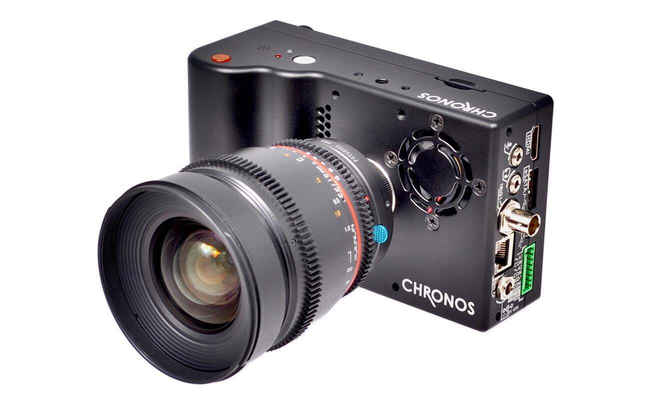

Niewielka kanadyjska firma Krontech zaprezentowała kolejną kamerę specjalistyczną ze swojej linii Chronos. Nowy model nosi oznaczenie 2.1 i potrafi filmować z prędkością 1000 kl/s w Full HD.

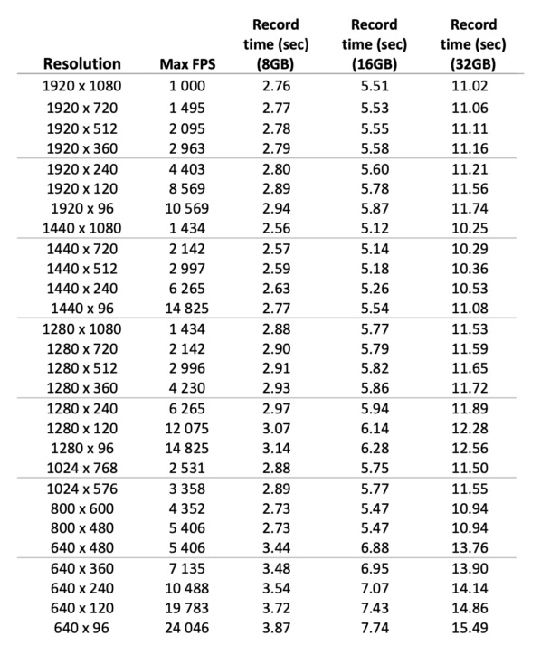

Jeśli 1000 kl/s to za mało, istnieje możliwość dodatkowego zwiększenia klatkażu kosztem obniżenia rozdzielczości. Maksymalnie można w ten sposób dojść do ponad 24 tys kl/s przy rozdzielczości 640 x 96 pikseli. Pełną listę dostępnych opcji prezentuje poniższa tabela:
Reszta parametrów kamery przedstawia się następująco:
- Matryca LUX2100 o rozmiarze – 19.2 x 10.8mm, (rozmiar piksela 10 um) wyposażona w technologię jednoczesnego odczytu (global shutter),
- Możliwość zamówienia kamery z matrycą rejestrującą kolor lub monochromatyczną,
- Zakres czułości ISO: 500-8000 (kolor), 1000-16000 (monochrom),
- Zakres czasów migawki: 1 s - 1/100000 s,
- Dostępne mocowania obiektywów: C, CS, Canon EF, Nikon F,
- Funkcje focus peaking i zebra,
- Wbudowana wewnętrzna pamięć o pojemności 8, 16 lub 32 GB,
- Czas nagrywania z maksymalną prędkością: 2.75 s (8 GB), 5.51 s (16 GB) lub 11.03 s (32 GB),
- Format zapisu: RAW,
- Zapis materiału: przez zgranie z wewnętrznego bufora, zapis może się odbywać na kartę SD, podłączony po USB dysk twardy lub z użyciem złącza Ethernet,
- Wyzwalanie nagrywania: manualne lub w reakcji na zmiany w obrazie, dźwięku lub dane z akceleorometru,
- Zapis dźwięku: 2 kanały z szybkością próbkowania 1 MHz, dostępny wbudowany mikrofon oraz wejście na mikrofon zewnętrzny,
- Ekran: 5'',
- Zasilanie: akumulator EN-EL4a (wystarcza na około godzinę pracy), lub zasilacz sieciowy,
- Chłodzenie: wiatrak,
- Obudowa: czarna, wykonana z aluminium,
- Wymiary: 155 x 96 x 67.3 cm,
- Waga: 1.06 kg.
