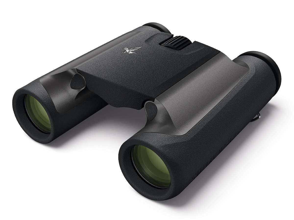

Firma Swarovski Optik poinformowała dzisiaj o odświeżeniu serii swoich najmniejszych lornetek z serii CL Pocket. To dwa dachowopryzmatyczne modele o parametrach 8x25 i 10x25.
Nowa odsłona maluchów od firmy Swarovski Optik
W stosunku do poprzedników nie widać żadnych zmian w podstawowych parametrach optycznych. Nie zmieniła się też waga i rozmiary, choć widać pewne modyfikacje w projekcie obudowy. Nie jest oczywiście wykluczone, że zastosowano nowsze powłoki antyodbiciowe.
Szkoda, że Swarovski nie zdecydował się na zwiększenie pól widzenia. W modelu 8x25 wynosi ono tylko 6.8 stopnia, co jest wynikiem przeciętym, bardzo dalekim np. od tego co zobaczyliśmy niedawno w modelu NL Pure 8x42, gdzie pole sięgało aż 9.1 stopnia.
Podobna sytuacja występuje w modelu CL Pocket 10x25, gdzie pole widzenia wynosi 5.6 stopni i odstaje wyraźnie poziomu 6.0-7.0 stopni, który widzimy w większych lornetkach powiększających 10x.

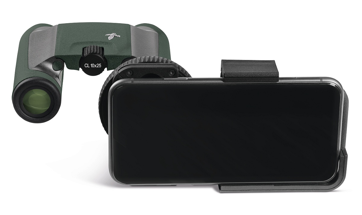

    Pytanko co to za przystawka na telefon ?
