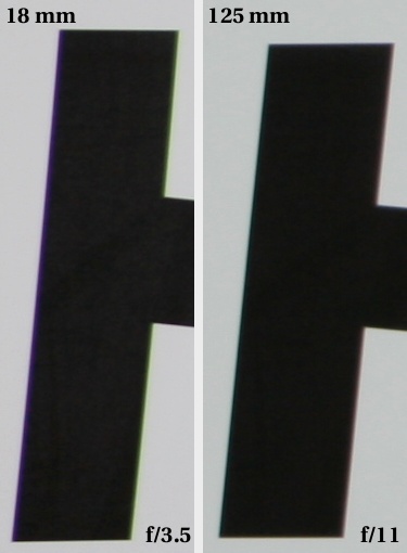

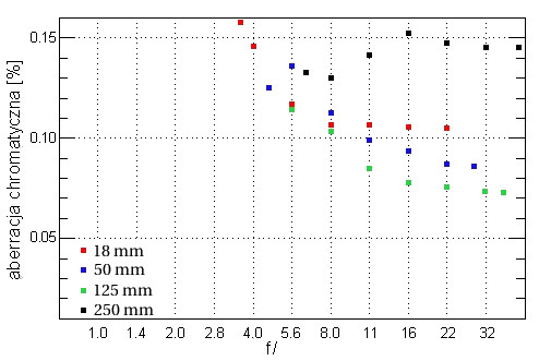

Jeśli chodzi o aberrację chromatyczną, to tutaj testowanego obiektywu też nie mamy za co pochwalić. W okolicach maksymalnego otworu względnego, dla wszystkich ogniskowych, zawiera się ona w przedziale od prawie 0.12% do prawie 0.16%, a więc jest na granicy poziomu średniego i dużego. Dla krótszych ogniskowych aberracja maleje wraz z przymykaniem, choć nie tak szybko jak byśmy chcieli. Dla maksymalnej ogniskowej przymykanie przysłony nic nie daje. Aberracja jest tam duża bez względu na użyty otwór względny.

Jak Tamron wypada tutaj na tle innych obiektywów tej klasy? Znów słabo! Co ciekawe Tamron 18-270 VC ma porównywalną do niego aberrację tylko na maksymalnej ogniskowej. Dla prawie wszystkich innych kombinacji przysłon i ogniskowych stabilizowany kuzyn osiąga wyniki lepsze! Sigma 18-200 OS prezentowała tutaj zupełnie inne zachowanie. W jej przypadku aberracja zawierała sie od 0.08 do 0.14% i była w zasadzie stała dla danej ogniskowej niezależnie od przysłony.
