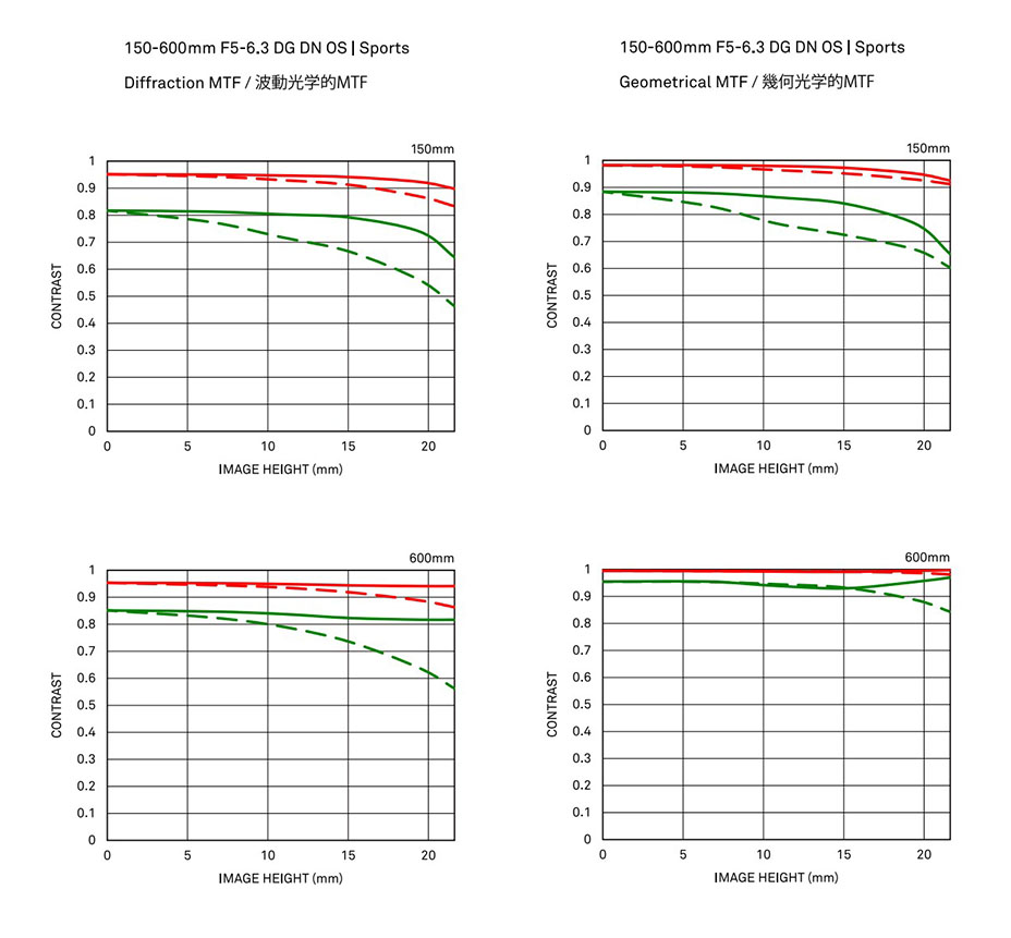

SIGMA 150-600mm F5-6.3 DG DN OS | Sports oferuje wyjątkową jakość optyczną w całym zakresie ogniskowych, zarówno w centrum jak i na brzegu kadru, którą z pewnością zadowolą się także profesjonaliści.

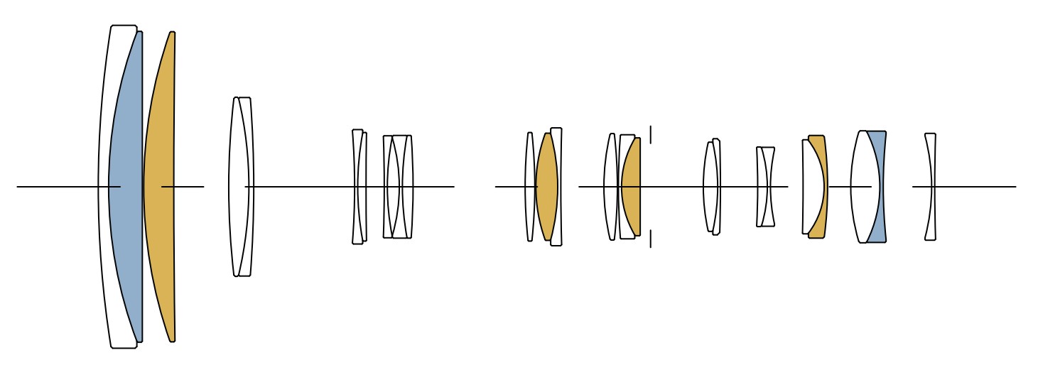

Konstrukcja optyczna, oparta na najnowszej technologii projektowania, składa się z 25 elementów zawartych w 15 grupach i obejmuje szereg specjalnego rodzaju soczewek (FLD, SLD) które zapewniają dokładną kontrolę różnego rodzaju aberracji. Pozwala to na uzyskanie obrazów o bardzo wysokiej rozdzielczości i kontraście, nie tylko na ogniskowej 600mm, która jest najważniejszą ogniskową w tego typu obiektywach, ale także w całym zakresie ogniskowych – bez żadnych kompromisów. Obiektyw został zaprojektowany również z myślą o jakości obrazu znajdującego się poza głębią ostrości tzw. bokeh, dzięki czemu zyskujemy niezwykle przyjemną dla oka kompresję obrazu.

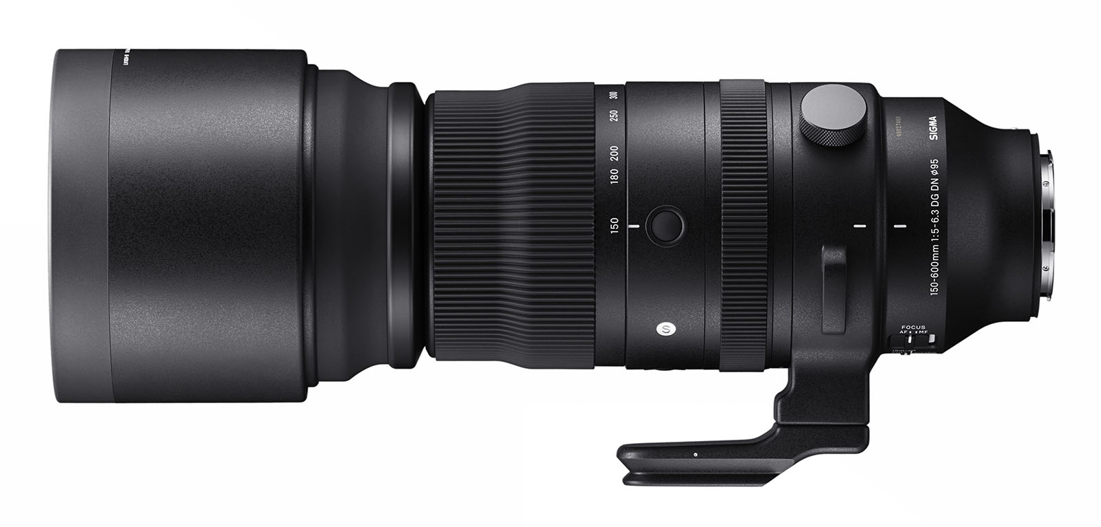

SIGMA 150-600mm F5-6.3 DG DN OS | Sports łączy wysoką jakość wykonania, którą definiują standardy linii SIGMA Sports z doskonałą funkcjonalnością, biorąc pod uwagę różne środowiska fotografowania i tryby pracy oczekiwane od ultra-teleobiektywu.
Odporna na kurz i zachlapania konstrukcja, która zapobiega przedostawaniu się kropel wody lub kurzu do obiektywu, w połączeniu z powłoką hydrofobową i oleofobową nałożoną na przedni element, zapewnia spokój ducha nawet w trudnych warunkach fotografowania.
Obiektyw posiada funkcję Dual Action Zoom, która obsługuje zarówno zoom prosty (tzw. push-pull), jak i zoom pierścieniowy, umożliwiając szybką i intuicyjną zmianę kąta widzenia. Ponadto zastosowaliśmy także nowy przełącznik Zoom Torque, za pomocą którego można zmieniać opór pierścienia zmiany ogniskowej lub zablokować go na szerokim końcu, zapewniając łatwość obsługi zoomu, a także eliminację wysuwania się obiektywu.
Na korpusie obiektywu znajduje się magnezowy łącznik statywowy mocowany do zacisku typu Arca Swiss. Stopka jest zdejmowana i może być zastąpiona opcjonalną stopką obiektywu (typu wymiennej stopki obiektywu) lub zamontowana na monopodzie.
W korpusie obiektywu zastosowano części wykonane z aluminium i TSC (Termicznie Stabilny Kompozyt). TSC to rodzaj poliwęglanu o współczynniku rozszerzalności cieplnej podobnej do aluminium, dzięki czemu materiał nie zmienia swojej charakterystyki w różnych temperaturach. Dzięki wykorzystaniu konstrukcji przeznaczonej wyłącznie do systemów aparatów bezlusterkowych, obiektyw jest zarówno wytrzymały – atrybut niezbędny dla linii obiektywów Sports – jak i kompaktowy i lekki. W porównaniu z SIGMA 150-600mm F5-6.3 DG OS HSM | Sports, który jest również obiektywem z linii Sports, ale przeznaczonym do lustrzanek, nowy obiektyw jest aż o 760g lżejszy i o 26,6 mm krótszy*.

- Konstrukcja obiektywu: 25 elementów w 15 grupach (4x soczewki FLD, 2x SLD)
