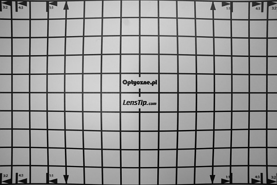

Dopóki używamy aparatów z matrycami APS-C/DX, problem dystorsji nie jest jakoś mocno dokuczliwy. Zmierzony przez nas poziom –3.78% jest co prawda spory i bez problemów zauważalny, ale przy tym kącie widzenia w zasadzie akceptowalny. Wystarczy przecież przypomnieć sobie wyniki uzyskiwane na ogniskowej 16–18 mm przez uniwersalne obiektywy zmiennoogniskowe, gdzie „beczka” sięgająca –4% czy nawet –5% jest bardzo częsta.
Samyang 14 mm f/2.8 IF ED MC Aspherical - Dystorsja

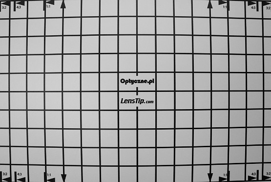

Duże schody zaczynają się na pełnej klatce. Formalny wynik sięgający -3.4% jeszcze niczego nie przesądza, ale rzut okiem na zdjęcie naszej tablicy testowej (poniżej) wyjaśnia wszystko. Mamy tutaj do czynienia z dystorsją falistą lub wąsatą. Do rozmiarów APS-C/DX wszystko jest typowe, potem linie przestają być dalej zakrzywiane i mamy odstępstwo od typowej „beczki” i przejście do minimalnej „poduszki”. Z jednej strony, rogi naszych zdjęć nie ucierpią mocno na skutek zakrzywień linii prostych, z drugiej, programy komputerowe mocno się namęczą z korygowaniem tego typu zniekształceń.
