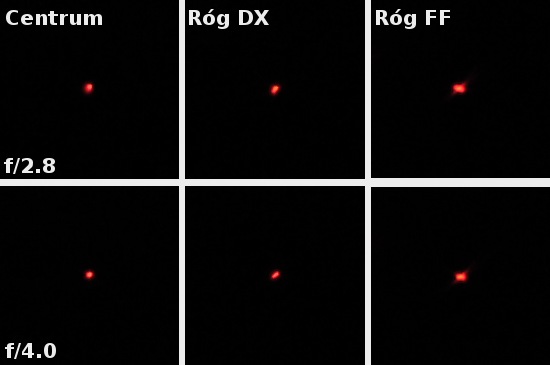

Jak na obiektyw o tak dużym kącie widzenia i światłosile f/2.8, koma jest korygowana poprawnie. Na małej matrycy będzie nam trudno ją dojrzeć. Na pełnej klatce jest zauważalna, lecz jej poziom jest co najwyżej średni. Jedyne co może martwić, to słaba reakcja tej wady na przymykanie przysłony. Zniekształcenia obrazu diody są bowiem podobne, nie ważne czy używamy otworu względnego f/2.8 czy f/4.0.
Samyang 14 mm f/2.8 IF ED MC Aspherical - Koma i astygmatyzm
Trochę więcej powodów do narzekań da nam astygmatyzm. Zmierzony przez nas poziom tej wady sięgnął 10%, a więc wielkości zauważalnej, choć jeszcze nie dużej. Na szczęście w przypadku tej wady, w przeciwieństwie do komy, przymykanie przysłony pomaga w stopniu znaczącym.
