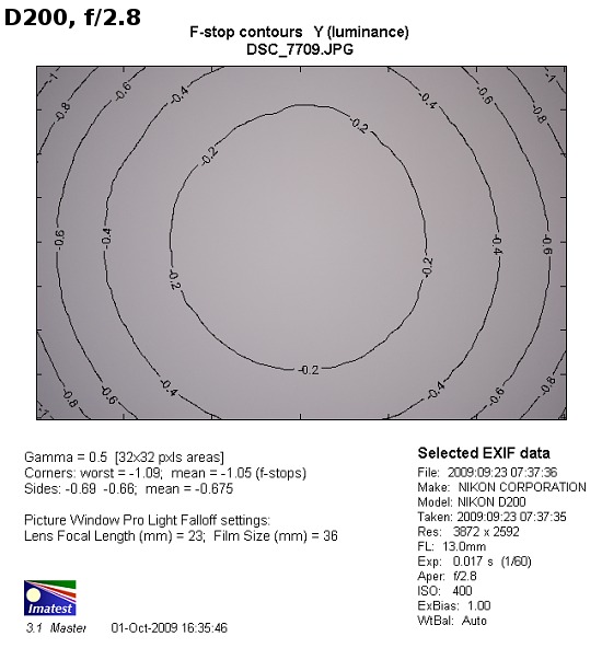

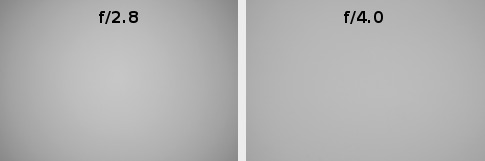

Dopóki pracujemy na małej matrycy, winietowanie nie jest dużą wadą. Co prawda, na maksymalnym otworze nie będziemy mieli problemów z jego dojrzeniem, bo wynosi ono 31% (–1.05 EV), ale po przymknięciu przysłony do f/4.0 problem znika praktycznie całkowicie, bo wada ta zmniejsza się do poziomu 13%. Dla f/5.6 spadek jasności w rogach kadru jest już w zasadzie niezauważalny (10%).

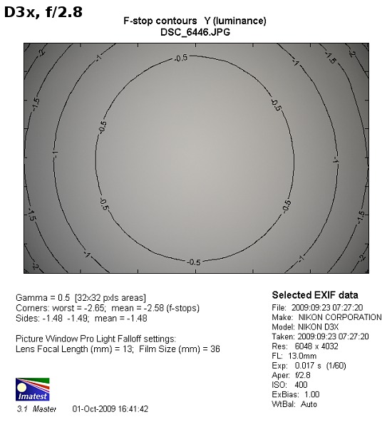

Gdy przejdziemy do pełnej klatki, problem – co w zasadzie nikogo nie powinno dziwić – narasta w stopniu znaczącym. Trzeba jednak umieć zachować skalę tego zjawiska. Zeiss 16–35 mm, w najtrudniejszej kombinacji ogniskowej 16 mm i przysłony f/2.8 gubił w rogu 65% światła. W tej perspektywie, wynik 59% (–2.58 EV) uzyskiwany przez Samyanga na maksymalnym otworze nie wygląda źle. Na pełnej klatce przymykanie przysłony nie rozwiązuje jednak problemu tak szybko jak na małej matrycy. Dla f/4.0 spadek jasności w rogach kadru wynosi 40%, a dla f/5.6 wciąż 29%. Co więcej, dalsze przymykanie powoduje zmniejszenie winietowania w stopniu bardzo nieznacznym, co najwyżej o około 2% na każdą działkę przysłony.
