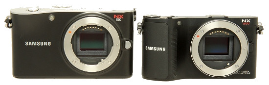

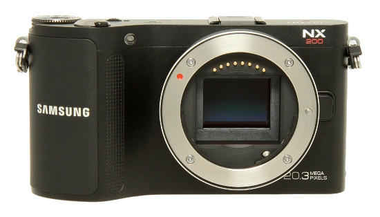

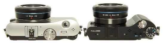

W stosunku do swojego poprzednika NX200 jest mniejszy i lżejszy. Spoglądając na poszczególne wymiary łatwo zauważyć, że dość wyraźnie zmniejszyła się wysokość korpusu. Również szerokość nowego modelu jest nieco mniejsza niż NX100. Choć znaczna część korpusu została wyraźnie odchudzona, to teoretycznie rzecz biorąc maksymalna grubość NX200 jest minimalnie większa w porównaniu do NX100. Po pierwsze ma na to wpływ zgrubienie tworzące rękojeść aparatu oraz fakt, że zachowanie odpowiedniej odległości matrycy od obiektywu wymagało zastosowania wysuniętego na 1 cm poza obrys korpusu pierścienia, na którym znajduje się mocowanie.
Samsung NX200 - Budowa, jakość wykonania i funkcjonalność
W porównaniu do innych bezlusterkowców z grupy kompaktowych i nieposiadających wizjera, pod względem rozmiarów NX200 nie wyróżnia się szczególnie. Z jednej strony jest nieco szerszy i wyższy od Sony NEX-5N ale jednocześnie minimalnie chudszy. Z drugiej strony jest trochę węższy i niższy, choć minimalnie grubszy w porównaniu do Olympusa E-P3. Pod względem szerokości NX200 jest niemal identyczny z Panasonikiem GX1, aczkolwiek ten ostatni jest jednak nieco wyższy i grubszy od najnowszego bezlusterkowca Samsunga.
Projektanci NX200, poza zmianami w wyglądzie i rozmiarach, zdecydowali się również na użycie lepszych materiałów, z których stworzone zostały poszczególne części korpusu. Przypomnijmy, że obudowa NX100 jest w całości wykonana z tworzywa sztucznego. I choć podczas testu tego modelu zauważyliśmy, że użyte materiały są dobrej jakości, a cały korpus prezentuje się solidnie, to trzeba jednak przyznać, że NX200 robi pod tym względem jeszcze lepsze wrażenie. Niewątpliwie ma na to wpływ fakt, że większość elementów jego obudowy jest wykonana ze stopu magnezu, przez co aparat prezentuje się naprawdę bardzo solidnie. Do jakości wykonania również nie mamy żadnych zastrzeżeń. Mimo iż widniejący na obudowie aparatu napis „MADE IN CHINA” skłonił nas do bardzo uważnego obejrzenia i sprawdzenia całego korpusu, to jednak nie znaleźliśmy żadnych szpar, luzów lub innych wad, na które należałoby zwrócić uwagę.

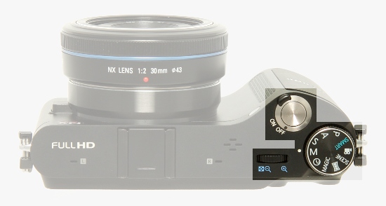

Jedna ze zmian dotyczy włącznika aparatu. W NX100 znajdował się on w prawym-dolnym rogu górnej ścianki, natomiast w NX200 został zamieniony w niewielki pierścień okalający spust migawki. Swoje miejsce zmieniło pokrętło trybów aparatu, które przesunięto do prawego brzegu korpusu. Drobne zmiany zauważymy również w samych trybach, które w NX200 przedstawiają się następująco:
  • SMART – inteligentny tryb automatyczny,
  • P – automatyka programowa,
  • A – preselekcja przysłony,
  • S – preselekcja migawki,
  • M – tryb ręczny,
  • i – tryb preselekcji obiektywu (wytłumaczony niżej przy okazji funkcji i-Function),
  • MAGIC – dwa tryby „magiczna ramka” oraz „inteligentny filtr”,
  • Tryb panoramy,
  • SCENE – tryb scen (Upiększ, Noc, Pejzaż, Portret, Dzieci, Sport, Zbliżenie, Tekst, Zachód, Świt, Pod światło, Fajerwerki, Plaża i Śnieg, Zdjęcie z dźwiękiem, 3D),
  • Tryb filmowania.
Po lewej stronie od pokrętła trybów znajdziemy pokrętło sterujące. Służy ono głównie do zmiany parametrów ekspozycji w trybach ręcznych lub ustawiania kompensacji ekspozycji (po uprzednim wciśnięciu odpowiedniego przycisku). Dodatkowo w głównym menu aparatu można je wykorzystać do szybkiego przemieszczania się pomiędzy poszczególnymi zakładkami, a w menu funkcyjnym do zmiany ustawień dostępnych w nim parametrów. W trybie odtwarzania pokrętło to służy do powiększania zdjęć oraz przechodzenia do widoku miniaturek. Spójrzmy teraz na tylną ściankę aparatu.

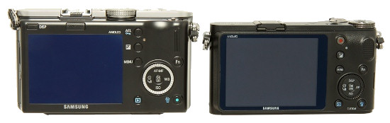

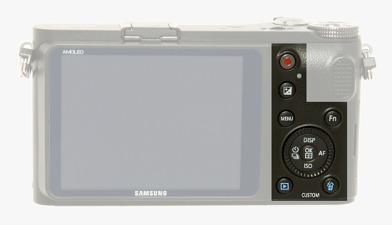

Układ przycisków na tylnej ściance NX200 jest podobny do tego z NX100. Nie ma jednak przycisku DISP. w lewym górnym rogu (znajdziemy go jednak na krzyżaku wielofunkcyjnym), a niektóre z pozostałych przycisków zmieniły swoje funkcje. Bezpośrednio przy prawym górnym rogu wyświetlacza znajduje się przycisk oznaczony czerwoną kropką, za pomocą którego można rozpocząć nagrywanie filmu (w NX100 w tym miejscu znajdował się przycisk AEL). Przechodząc niżej trafiamy na przycisk kompensacji ekspozycji, pod którym odnajdziemy przycisk MENU. Na prawo od niego znajduje się przycisk Fn wyświetlający menu funkcyjne na ekranie.
Drobne zmiany zauważymy również w przypadku krzyżaka wielofunkcyjnego, które dotyczą dodatkowych funkcji obsługiwanych przez poszczególne przyciski kierunkowe. W NX200 wyglądają one następująco:
  • górny – zmiana trybów wyświetlania aktualnego kadru lub zdjęcia w trybie odtwarzania,
  • prawy – wybór trybu ustawiania ostrości (SAF, CAF, MF),
  • dolny – zmiana czułości,
  • lewy – tryb migawki (zdjęcia seryjne, samowyzwalacz, tryby bracketingu).
Wewnątrz krzyżaka znajduje się przycisk OK wykorzystywany do nawigowania w menu aparatu i zatwierdzania dokonywanych ustawień. Umożliwia on również wybór rozmiaru i położenia punktu AF. Krzyżak wielofunkcyjny wyposażony jest również w pierścień sterujący, wykorzystywany między innymi do ustawiania parametrów ekspozycji podczas fotografowania. W menu głównym pozwala na szybkie przewijanie aktywnego elementu w aktualnej zakładce, a w menu funkcyjnym pozwala na poruszanie się pomiędzy dostępnymi pozycjami. W trybie odtwarzania służy do przeglądania zdjęć.
Ostatnie dwa przyciski znajdują się poniżej krzyżaka. Po lewej odnajdziemy przycisk uruchamiający tryb odtwarzania zdjęć. Po prawej natomiast znajduje się przycisk CUSTOM (w NX100 znajdował się on na lewej ściance aparatu), który jest programowalny i umożliwia przypisanie mu jednej z poniższych funkcji:
  • „Podgląd optycz.” – pod tym niezbyt trafnym tłumaczeniem kryje się opcja podglądu głębi ostrości,
  • „1-prz.bal.bieli” – przełączenie się w tryb ustawiania własnego balansu bieli. Po tym kroku wystarczy wskazać biały obiekt i wcisnąć spust migawki,
  • „RAW za jedn. dotk.+” – przełączenie trybu wykonywania zdjęć na tryb RAW.
  • „Reset” – resetowanie wartości niektórych ustawień,
  • „AEL” – funkcja blokady ekspozycji.

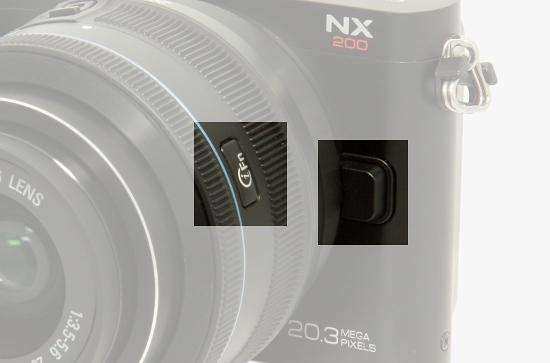

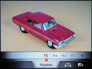

Na przedniej ściance korpusu znajdziemy jedynie przycisk zwalniający blokadę bagnetu. Warto jednak w tym miejscu powiedzieć również kilka słów o technologii i-Function, która polega na rozszerzonej współpracy pomiędzy dedykowanymi dla niej obiektywami i korpusami. Obiektyw wspierający tę technologię posiada dodatkowy przycisk i-Fn, a obrotowy pierścień ustawiania ostrości zyskuje dodatkową funkcjonalność – pozwala na zmianę różnych parametrów. Wystarczy jedynie przycisnąć ów przycisk i pokręcić pokrętłem na obiektywie, a wybierane wartości pojawią się na dole ekranu LCD. Wybór parametru, który możemy w ten sposób zmieniać odbywa się poprzez kolejne naciskanie przycisku i-Fn, choć zależy również od trybu pracy aparatu. Wśród dostępnych parametrów pojawić się mogą:
  • czas otwarcia migawki,
  • wartość przysłony,
  • kompensacja ekspozycji,
  • balans bieli,
  • czułość ISO.
I choć trzeba przyznać, że o ile np. zmienianie w ten sposób balansu bieli wydaje się zbyt przekombinowane, to choćby zmiana przysłony obiektywu jest niezwykle wygodna i intuicyjna – symuluje przecież stare, sprawdzone analogowe rozwiązania.
Przycisk i-Fn umieszczony jest w obiektywach w takim miejscu, że trzymając aparat w standardowy sposób (prawą ręką za korpus, lewą podtrzymując obiektyw) trafia on w okolice kciuka. Parametry możemy zatem zmieniać bez zmiany ułożenia rąk, operując kciukiem oraz palcem wskazującym i środkowym obracając pokrętło ostrości.
Technologia i-Function to nie tylko zwiększona wygoda użytkowania dzięki dodatkowym przyciskom, ale również zwiększenie „inteligencji” współpracy pomiędzy obiektywem a aparatem. Obiektywy zgodne z tą technologią informują korpus, do jakich zastosowań (scen) najlepiej się nadają. Dzięki tej informacji aparat w trybie automatycznego doboru sceny będzie preferował te właśnie tryby. Po drugie, wspomniany wcześniej tryb preselekcji obiektywu i jest de facto trybem wyboru sceny ograniczonej do tych preferowanych przez obiektyw. Funkcjonalność ta być może zainteresuje osoby mniej zaawansowane, które będą dzięki niej miały pewność dobrego wykorzystania posiadanego zestawu. Nie ulega jednak wątpliwości, że to właśnie możliwość sterowania parametrami za pomocą pokrętła ostrości obiektywu jest najatrakcyjniejszą stroną nowej technologii.

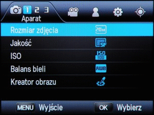

Przyjrzyjmy się zatem poszczególnym kategoriom i ich zakładkom. Menu fotografowania zawiera maksymalnie trzy zakładki i jest najobszerniejsze w trybach P, A, S i M.
  • Zakładka nr 1:
    • Rozmiar zdjęcia,
    • Jakość zdjęcia,
    • Czułość ISO,
    • Balans bieli,
    • Kreator obrazu.

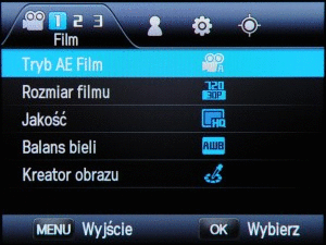

Menu filmowania zawiera następujące zakładki:
  • Zakładka nr 1:
    • Tryb AE Filmu – program, preselekcja przysłony, preselekcja migawki, ręcznie,
    • Rozmiar filmu,
    • Jakość filmu,
    • Balans bieli,
    • Kreator obrazu.
  • Zakładka nr 2:
    • ISO (maksymalnie do 3200),
    • Tryb AF,
    • Wspomaganie MF,
    • Samowyzwalacz,
    • Stabilizacja obrazu.
  • Zakładka nr 3:
    • Pomiar,
    • Wiele ruchów (ang. Multi motion) – nagrywanie przyspieszonych lub spowolnionych filmów,
    • Fader – rozpoczynanie i/lub kończenie filmu przygaszaniem (widoczny w drugim filmie przykładowym pod koniec tego rozdziału),
    • Głos – czy nagrywany ma być dźwięk.
Warto dodać, że menu filmowania dostępne jest również w trybach fotografowania, aczkolwiek liczba dostępnych wówczas opcji zależy od wybranego trybu.

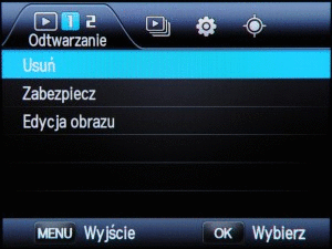

Menu odtwarzania zawiera:
  • Zakładka nr 1:
    • Usuń,
    • Zabezpiecz,
    • Edycja obrazu.
  • Zakładka nr 2:
    • Widok,
    • Automatyczne obracanie zdjęć,
    • DPOF.

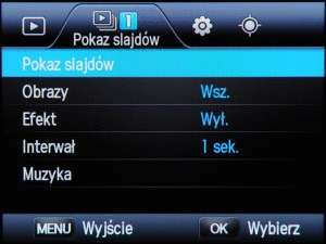

Menu Pokaz slajdów zawiera:
  • Pokaz slajdów,
  • Obrazy – wybór obrazów do pokazu,
  • Efekt – efekt przełączania,
  • Interwał – czas wyświetlania zdjęcia,
  • Muzyka.

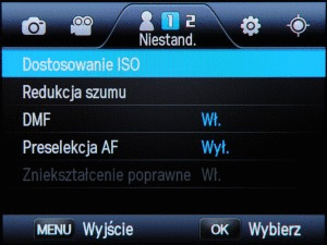

Menu ustawień własnych zawiera:
  • Zakładka nr 1:
    • Dostosowanie ISO – krok (1/3 lub 1 EV) oraz maksymalny zakres ISO AUTO,
    • Redukcja szumu – redukcja szumu dla wysokich ISO (powyżej 6400) oraz długich czasów (powyżej 1 sekundy),
    • Lampa AF,
    • DMF – możliwość ręcznej kontroli ostrości po ustawieniu jej przez autofokus,
    • Preselekcja AF (ang. AF priority) – aparat robi zdjęcie dopiero po prawidłowym ustawieniu ostrości, gdy opcja ta jest wyłączona, zdjęcie zostanie wykonane niezależnie od tego, czy ostrość została ustawiona,
    • Korekcja zniekształceń obiektywu.
  • Zakładka nr 2:
    • Dostosowywanie przycisku iFn,
    • Ekran ustawień użytkownika (ang. User Display) – włączenie/wyłączenie wyświetlania ikon, daty/czasu, histogramu oraz skali odległości w trakcie wykonywania zdjęcia,
    • Mapowanie przycisków – konfiguracja przycisku CUSTOM,
    • Siatka kadrowania (cztery do wyboru),
    • Lampka AF.

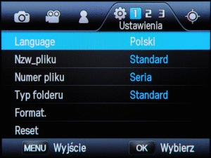

Menu ustawień aparatu zawiera natomiast:
  • Zakładka nr 1:
    • Język,
    • Nazwa pliku,
    • Numer pliku,
    • Typ folderu,
    • Format,
    • Resetowanie ustawień aparatu.

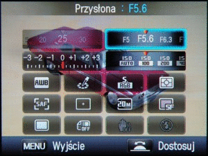

W Samsungu NX200 mamy również do dyspozycji podręczne menu funkcyjne uruchamiane wspomnianym wcześniej przyciskiem Fn umieszczonym z tyłu obudowy. Możemy znaleźć w nim następujące elementy:
  • Szybkość migawki,
  • Wartość przysłony,
  • Kompensacja ekspozycji,
  • Czułość ISO,
  • Balans bieli,
  • Kreator obrazu,
  • Przestrzeń kolorów,
  • Pomiar światła,
  • Tryb ustawiania ostrości,
  • Obszaru AF,
  • Rozmiar zdjęcia,
  • Jakość zdjęcia,
  • Tryb wyzwalania migawki,
  • Inteligentny zasięg,
  • OIS – ustawienia funkcji stabilizacji obrazu,
  • Tryb lampy błyskowej.

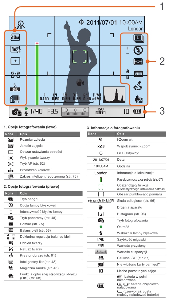

Samsung NX200 wyposażony jest w 3-calowy wyświetlacz wykonany w technologii AMOLED i pokrywający 100% kadru. Posiada on 614.000 punktów ale ponieważ wykorzystana została technologia PenTile, rozdzielczość traktowana jest jako VGA 640×480. Mamy zatem ten sam wyświetlacz jaki zastosowano w przypadku jego poprzednika. Chciałoby się, aby wyświetlacz był obrotowy bądź choć odchylany, został jednak na stałe umocowany do korpusu. Na pociechę pozostaje wspomniana technologia AMOLED, która zapewnia naprawdę dobre kąty widzenia – obraz jest wyraźny właściwie pod dowolnym kątem, nie tracąc nic zarówno w oddaniu kolorów jak i kontraście.
Obraz na wyświetlaczu jest wyraźny i kontrastowy i zapewnia dobrą wygodę użytkowania. Przy pracy w ostrym słońcu mogą pojawiać się w nim odbicia otoczenia, jednak nie są one ani intensywne ani szczególnie uciążliwe.

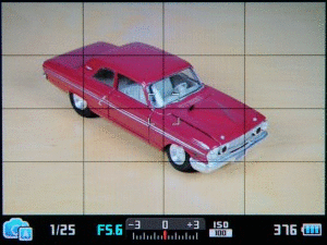

W trybie fotografowania informacje wyświetlane na ekranie zmieniamy za pomocą przycisku DISP. Informacje w poszczególnych trybach podglądu wyglądają następująco:
  • podstawowe informacje w ramce u dołu ekranu oraz punkt AF,
  • dodatkowe ikony z prawej strony ekranu,
  • dodatkowe ikony z prawej i lewej strony ekranu,
  • tryb użytkownika.
W trybie użytkownika mamy możliwość określenia elementów wyświetlanych na ekranie. Należą do nich ikony informacyjne (zarówno te z prawej, jak i z lewej strony ekranu), histogram, data i czas oraz skala odległości (przy korzystaniu z odpowiedniego obiektywu). Osobno w menu ustawień własnych jest opcja pozwalająca wyświetlić siatkę kadrowania (4 rodzaje), która widoczna jest w każdym z trybów.
Poniżej przedstawiamy zaczerpnięty z instrukcji aparatu schemat obrazujący wygląd ekranu wraz z opisem wyświetlanych elementów.
