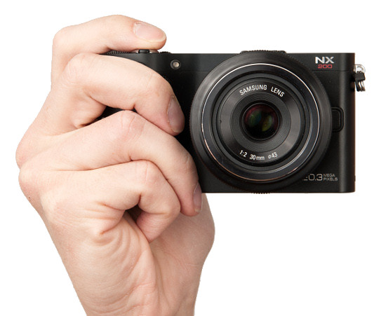

Jak wspominaliśmy w poprzednim rozdziale, NX200 jest nieco mniejszy od swojego poprzednika. Zmienił się również kształt korpusu, a w szczególności część obejmująca rękojeść. Choć NX100 nie posiadał typowej rękojeści, to jednak dzięki stosunkowo dużym rozmiarom dobrze leżał w dłoni. W NX200 prawa część korpusu jest wyraźnie pogrubiona w stosunku do reszty, tworząc w ten sposób uchwyt, dzięki któremu aparat trzyma się całkiem wygodnie. Odnosimy jednak wrażenie, że NX100 zapewniał pod tym względem nieco większy komfort, zwłaszcza osobom o większych dłoniach. W NX200 brakuje nieco miejsca na tylnej ściance aparatu na swobodne ułożenie dłoni. Pewne i stabilne złapanie aparatu powoduje, że nasada kciuka przypada w miejscu gdzie są przyciski, a to może spowodować ich przypadkowe wciśnięcie podczas fotografowania.
Pod względem ergonomii przycisków i pokręteł NX200 robi dobre wrażenie. Aparat da się praktycznie obsługiwać tylko prawą dłonią. Niewątpliwą zaletą jest obecność zarówno pierścienia jak i pokrętła sterującego. Dzięki nim, wykorzystując kciuk i palec wskazujący jesteśmy w stanie bardzo szybko obsługiwać aparat. Co prawda przycisków dających bezpośredni dostęp do ustawień poszczególnych parametrów nie jest dużo, to jednak obecność podręcznego menu daje możliwość szybkiej konfiguracji sporej części ustawień. Nie można również zapomnieć o technologii i-Function, która pozwala zaangażować lewą dłoń w obsługę aparatu i powoduje, że w tej kategorii NX200 wypada bardzo pozytywnie.

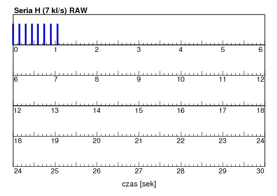

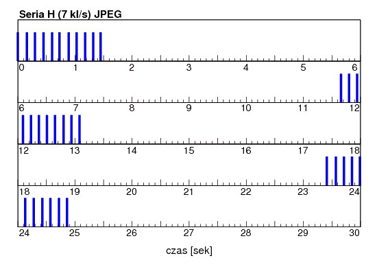

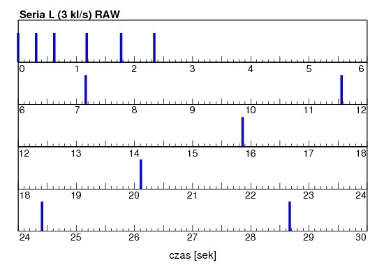

W Samsungu NX200 mamy dwa podstawowe tryby zdjęć seryjnych (H i L) oraz tzw. tryb BURST. Pierwsze dwa umożliwiają zapis zdjęć w pełnej rozdzielczości (w tym RAW-ów) przy czym szybszy umożliwia fotografowanie z prędkością 7 kl/s, a wolniejszy 3 kl/s. Tryb BURST dostępny jest jedynie dla JPEG-ów (zdjęcia mają automatycznie ustawianą rozdzielczość 5.0M – 2736×1824 pix) i posiada trzy warianty: 10 kl/s przez 3 sekundy, 15 kl/s przez 2 sekundy oraz 30 kl/s przez jedną sekundę (aparat za każdym razem wykonuje 30 zdjęć).
Test szybkości wykonaliśmy z kartą SanDisk Extreme III 4.0 GB o dziesiątej klasie szybkości, przy czułości wynoszącej 1600 ISO i czasie migawki ustawionym na 1/1000 sekundy. Zdjęcia w RAW zajmowały około 45.0 MB, a pliki JPEG najwyższej jakości o rozdzielczości 5472×3648 pikseli około 9.0 MB.
W trybach podstawowych otrzymaliśmy następujące rezultaty dla trwającej 30 sekund serii:
  • tryb H
    • 33 zdjęcia JPEG (1.1 kl/s),
    • 8 zdjęć RAW (0.27 kl/s),
  • tryb L
    • 50 zdjęć JPEG (1.7 kl/s),
    • 11 zdjęć RAW (0.4 kl/s),
Spójrzmy teraz na dokładne wyniki naszych pomiarów trybu seryjnego. Na początek przedstawiamy wykresy dla trybu szybkiego.
Samsung NX200 - Użytkowanie i ergonomia
W przypadku JPEG-ów NX200 jest w stanie zrobić do 11 zdjęć w serii z prędkością 7 kl/s. Niestety po jej wykonaniu aparat blokuje się i następuje zapisywanie zdjęć na karcie. Trwa to średnio nieco ponad 10 sekund. Jak widać na wykresie, w ciągu 30-sekundowego testu udało nam się wykonać trzy takie serie. W przypadku plików RAW zarejestrowana prędkość fotografowania jest na poziomie 6.7 kl/s, a seria zawiera 8 zdjęć. Podobnie jak dla JPEG-ów, po jej wykonaniu aparat zaczyna zapisywać wykonane zdjęcia na kartę, a przy okazji oczywiście się blokuje. Cały proces z oczywistych powodów trwa niestety znacznie dłużej niż w przypadku JPEG-ów i aparat jet gotowy do wykonania kolejnej serii dopiero po około 35 sekundach. Spójrzmy teraz na wykresy dla trybu wolnego.

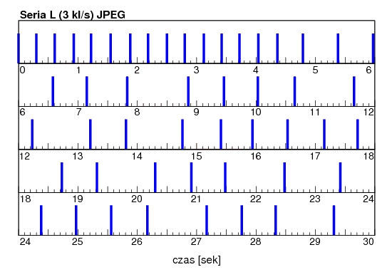

W przypadku JPEG-ów, NX200 wykonuje na początku 15 zdjęć z prędkością 3.2 kl/s po czym zwalnia. Dalsze fotografowanie odbywa się w dość nierównym tempie, a średnia prędkość utrzymuje się na poziomie około 1.4 kl/s. Przy zapisywaniu RAW-ów seria wykonana z prędkością 3.2 kl/s zawiera zaledwie 3 zdjęcia. Kolejne trzy wykonywane są z szybkością około 1.7 kl/s po czym następuje wyraźne zwolnienie. Aparat zajęty jest wówczas głównie zapisywaniem danych na kartę pamięci i pozwala na wykonywanie kolejnych zdjęć średnio co 4.3 sekundy.

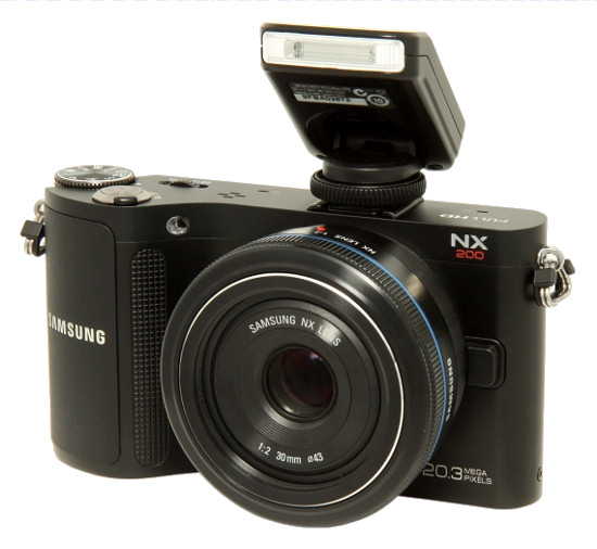

Samsung NX200, podobnie jak jego poprzednik, nie posiada wbudowanej lampy błyskowej. W przeciwieństwie do niego jednak, w zestawie z aparatem otrzymujemy niewielką lampę błyskową SEF8A o liczbie przedniej 8 (ISO 100), którą montujemy standardowo do aparatu za pomocą gorącej stopki. Widać zatem, ze Samsung zdecydował się na podobne podejście jak Sony w bezlusterkowcach NEX-5N i NEX-C3 oraz Olympus w E-PL3 i E-PM1.

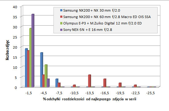

Standardowo w teście celności autofokusa wykonujemy serię 40 zdjęć. Przysłonę w obiektywie ustawiamy na f/2.8 i fotografujemy tablicę rozdzielczości, każdorazowo przeogniskowując obiektyw. Wyniki przedstawiamy w postaci histogramu, który prezentuje procentowe wartości odchyłek od najlepszego pomiaru MTF50 w serii. Test przeprowadziliśmy na dwóch obiektywach: Samsung NX 30 mm f/2.0 oraz Samsung NX 60 mm f/2.8 Macro ED OIS SSA.
Celność autofokusa w NX200 jest przyzwoita, aczkolwiek nie zachwyca. Można również zauważyć, że pod tym względem aparat lepiej współpracuje z obiektywem NX 30 mm f/2.0 niż NX 60 mm f/2.8 Macro ED OIS SSA. Z wykresu widać, że E-P3 i NEX-5N wypadły lepiej w tej kategorii.
