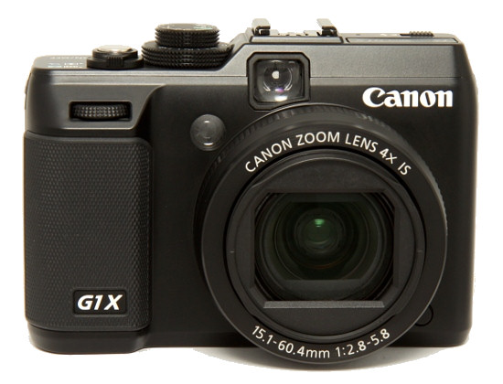

Trzeba przyznać, że jak na aparat kompaktowy G1 X ma spore rozmiary i jest naprawdę ciężki, waży bowiem ponad pół kilograma. W stosunku do modelu G12 jest o kilka milimetrów wyższy i szerszy oraz nawet kilkanaście milimetrów grubszy, a przy tym około 33% cięższy. Spora waga G1 X daje jednak poczucie, że mamy do czynienia z porządnym sprzętem. Jego obudowa została wykonana ze stopu metali, dzięki czemu aparat robi wrażenie naprawdę solidnego. Metalowy jest również pierścień stanowiący obudowę nieruchomej części obiektywu. Ów pierścień można jednak zdjąć i okazuje się wówczas, że elementy obudowy obiektywu znajdujące się pod nim są plastikowe. Z tworzywa sztucznego wykonane są również tubusy poszczególnych części obiektywu, wysuwające się podczas pracy. Wspomniany fragment obudowy znajdującej się pod metalowym pierścieniem został wyposażony w bagnet, który umożliwia zamontowanie adaptera do lamp błyskowych makro. Do samej jakości wykonania korpusu G1 X nie mamy w zasadzie zastrzeżeń. W aparacie nic nie trzeszczy, poszczególne elementy obudowy są dobrze do siebie dopasowane, nie zauważyliśmy żadnych niepokojących luzów, a cała konstrukcja zachowuje się bardzo sztywno.
Podobnie jak ostatnie modele serii G, nowy kompakt jest również utrzymany w kolorze czarnym, a wyglądem i kształtem przypomina model G12, choć wydaje się być od niego nieco bardziej kanciasty. Trzeba przyznać, że pod względem wyglądu G1 X prezentuje się dość surowo i wydaje się, że główny nacisk położono w nim jednak na funkcjonalność a nie na to, żeby nadać mu szczególnie wyrafinowane i nowoczesne kształty.

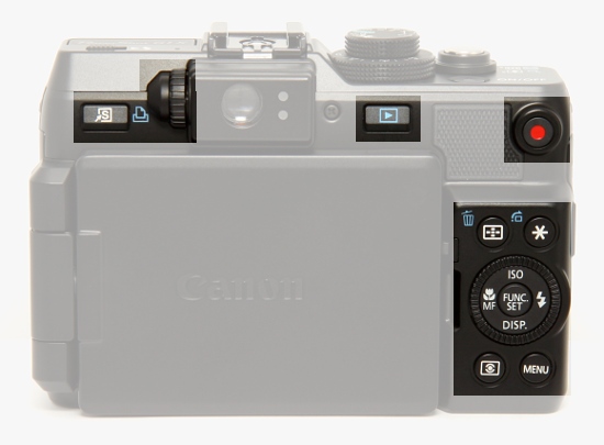

Przyciski
Układ przycisków i pokręteł, które znalazły się na obudowie G1 X, jest bardzo podobny do tego z modelu G12. Pewne różnice można jednak zauważyć, a dotyczą one głównie zmian w obrębie funkcji niektórych elementów. Sprawdźmy jednak dokładnie do jakich przycisków i pokręteł mamy dostęp w nowym modelu, a ich opisywanie zaczniemy od górnej ścianki aparatu.

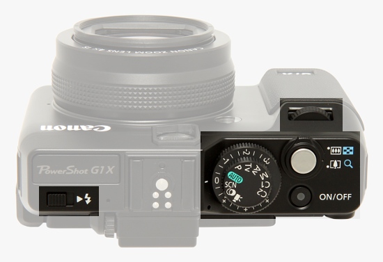

W miejscu, w którym w modelu G12 mieliśmy pokrętło kompensacji ekspozycji, w G1 X jest wysuwana lampa błyskowa oraz przełącznik umożliwiający jej otwieranie. Owo pokrętło zostało natomiast przeniesione na prawą stronę gorącej stopki i zastąpiło pierścień do ustawiania ISO, który znajdował się w tym miejscu w G12. Dostęp do zmiany ISO zapewniono w nowym modelu poprzez przycisk na tylnej ściance aparatu. Nie zmieniło się natomiast położenie pokrętła trybów pracy aparatu, które znajduje się bezpośrednio nad wspomnianym przed chwilą pierścieniem. Znajdziemy na nim następujące pozycje:
  • C1, C2 – ustawienia własne,
  • M – tryb manualny,
  • Av – priorytet przysłony,
  • Tv – priorytet migawki,
  • P – Program AE,
  • AUTO,
  • SCN – Sceny specjalne (Przegląd filmów, Portrety, Krajobrazy, Dzieci i zwierzęta, Sport, Inteligentna migawka, Szybka seria zdjęć HQ, Sceny nocne z ręki, Plaża, Pod wodą, Liście, Śnieg, Fajerwerki, Panorama),
  • Tryb „filtr kreatywny” (HDR, Nostalgiczne, Efekt rybiego oka, Efekt miniatury, Efekt aparatu zabawki, Monochromatyczny, Superżywe kolory, Efekt plakatu, Tylko jeden kolor, Zamiana koloru),
  • Tryb filmowania.
Podobnie jak w G12, na górnej ściance aparatu znalazły się również włącznik aparatu, spust migawki i dźwignia zmiany zoom. Nie zabrakło także pokrętła sterującego w górnej części rękojeści. Domyślnie wykorzystywane jest ono do regulacji szybkości migawki w trybie Tv i przysłony w trybie Av lub jednego z tych parametrów w trybie M. W menu funkcyjnym można go użyć do ustawienia korekty balansu bieli. Podobnie jak w przypadku tylnego pokrętła sterującego, w menu fotografowania możemy skonfigurować sobie funkcję pokrętła przedniego w trybach ręcznych. Przejdźmy teraz do omówienia elementów znajdujących się na tylnej ściance aparatu.

Po lewej stronie, nad ekranem LCD odnajdziemy przycisk skrótu S. Istnieje możliwość przypisania mu jednej z wybranych funkcji: korekcja kontrastu, balans bieli, jedno z dwóch własnych ustawień balansu bieli, Moje kolory, tryb wyzwalania migawki, samowyzwalacz, filtr szary, proporcje obrazu, wybór rodzaju plików, servo AF, funkcja wzmocnionej stabilizacji, blokowanie AF, cyfrowy telekonwerter, wyłączenie monitora. Użytkownicy, którzy nie czują potrzeby korzystania z przycisku skrótu mogą go pozostawić bez żadnej funkcji. Przycisk ten dodatkowo wykorzystywany jest przy drukowaniu lub przesyłaniu zdjęć do komputera. Idąc w prawo, znajdziemy regulator dioptrii wizjera. Po prawej stronie wizjera natomiast znajduje się przycisk uruchamiający tryb odtwarzania zdjęć. W prawym górnym rogu tylnej ścianki G1 X znajdziemy zupełnie nowym element, którym jest przycisk uruchamiający nagrywanie filmu. Zastąpił on znajdujący się w tym miejscu w modelu G12 przycisk blokady ekspozycji. W G1 X jednak z niego nie zrezygnowano, natomiast przeniesiono go niżej, w miejsce dawnego przycisku trybu pomiaru światła. Ten z kolei, zajął stare miejsce przycisku DISP., który w G1 X znalazł się na dolnym przycisku wybieraka funkcyjnego. W G12 mieliśmy tam możliwość uruchamiania trybu seryjnego bądź samowyzwalacza, jednak w nowym modelu zupełnie zrezygnowano z obsługi tych funkcji osobnym przyciskiem. Istnieje jednak możliwość zaprogramowania skrótu S by obsługiwał jedną z nich. Mimo iż konstruktorzy zrezygnowali w G1 X z pierścienia czułości, to postanowili jednak przypisać zmianę tego istotnego parametru pod górny przycisk wybieraka. Znajdujący się w tym miejscu w G12 przycisk MF w nowym modelu połączono z wyborem trybu AF, który odnajdziemy na lewym przycisku wybieraka. Bez zmian pozostały za to przyciski MENU, trybu lampy błyskowej albo wyboru obszaru AF. Przycisk znajdujący się pośrodku wybieraka, który oznaczony jest jako FUNC./SET służy standardowo do otwierania menu funkcyjnego i zatwierdzania ustawień. Sam wybierak pełni również rolę pierścienia sterującego wykorzystywanego w wielu sytuacjach (m.in. korzystanie z głównego menu aparatu oraz menu FUNC, przeglądanie zdjęć, wybór parametrów ekspozycji, ręczne ustawianie ostrości, przesuwanie ramki AF). W menu fotografowania znajdziemy pozycję umożliwiającą konfigurację podstawowej funkcji pokrętła sterującego w trybach ręcznych (P, Av, Tv, M).

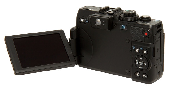

W Canonie G1 X zastosowano uchylny i obrotowy wyświetlacz LCD PureColor LCD II VA (TFT). Przekątna ekranu wynosi 3 cale, a wyświetlany obraz ma rozdzielczość około 920 tysięcy punktów. W stosunku do modelu G12 mamy zatem niewielki zysk pod względem wielkości i wyraźny, jeśli chodzi o rozdzielczość. Wyświetlacz pokrywa 100% fotografowanego kadru, a jego jasność można regulować w 5-stopniowej skali. Mechanizm odchylania i obracania ekranu zapewnia komfort pracy w sytuacjach, kiedy musimy fotografować z nietypowej perspektywy. Dodatkową zaletą jest możliwość „zamknięcia” wyświetlacza, dzięki czemu jest on zabezpieczony przed przypadkowym uszkodzeniem w czasie, gdy nie korzystamy z aparatu. Wyświetlacz zapewnia dobrą wygodę użytkowania nawet przy pracy w silnym świetle, a odbicia otoczenia, które mogą się w nim pojawić, nie są szczególnie uciążliwe. Do jakości wyświetlanego obrazu natomiast nie mamy w zasadzie zastrzeżeń.
Podczas wykonywania zdjęć do dyspozycji mamy dwa widoki ekranu z informacjami. Do przełączania pomiędzy nimi służy przycisk DISP., za pomocą którego można również w ogóle wyłączyć widok na głównym monitorze LCD. Informacje pojawiające się w poszczególnych widokach można konfigurować w menu fotografowania pod pozycją „tryb wyświetlania”, a użytkownik ma do wyboru następujące elementy:

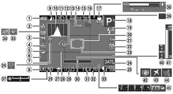

Poniższy schemat pokazuje elementy i informacje, które pojawiają się na ekranie aparatu w trybie fotografowania.
Canon PowerShot G1 X - Budowa, jakość wykonania i funkcjonalność
  1. Wskaźnik naładowania akumulatora,
  2. Orientacja aparatu,
  3. Kompensacja balansu bieli,
  4. Moje kolory,
  5. Fotografowanie w trybie sekwencji naświetlania / sekwencji ostrości,
  6. Tryb migawki,
  7. Stan połączenia karty Eye-Fi,
  8. Metoda pomiaru,
  9. Kompresja (Jakość obrazu) / rozdzielczość, RAW,
  10. Histogram,
  11. Liczba zdjęć do zapisania,
  12. Samowyzwalacz,
  13. Jakość filmu,
  14. Ogniskowa,
  15. Czas do dyspozycji w trybie wideo,
  16. Powiększenie cyfrowe / cyfrowy telekonwerter,
  17. Zakres ostrości / blokada AF / ikona IS,
  18. Tryb fotografowania, ikona scenerii,
  19. Tryb błysku,
  20. Ramka AF,
  21. Korekta czerwonych oczu,
  22. Kompensacja mocy błysku / ilość światła,
  23. Ramka punktu pomiaru,
  24. Stempel daty,
  25. Czułość ISO,
  26. Filtr szary,
  27. Blokowanie AE, blokowanie FE,
  28. Linie siatki,
  29. Czas otwarcia migawki,
  30. Elektroniczna poziomica,
  31. Wartość przysłony,
  32. Wielkość kompensacji ekspozycji,
  33. Korekta kontrastu,
  34. Balans bieli,
  35. Korekta lamp rtęciowych,
  36. Ostrzeżenie o poruszeniu zdjęcia,
  37. Pasek kompensacji ekspozycji,
  38. Pasek powiększenia,
  39. Wykrywanie mrugania,
  40. Poziom ekspozycji,
  41. Wskaźnik MF,
  42. Stabilizacja obrazu,
  43. Strefa czasowa,
  44. Usuwanie wiatru,
  45. Stan odbioru sygnału GPS,
  46. Pasek kompensacji ekspozycji.
