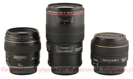

Zacznijmy od porównania parametrów testowanego obiektywu do obecnego na rynku od dłuższego czasu modelu Canon EF 100 mm f/2.8 USM Macro oraz konkurentów takich jak stabilizowany Nikkor 105 mm f/2.8 i Tokina 2.8/100 Macro. Porównanie to prezentuje następująca tabela. Widać z niej jasno, że nowa L-ka jest trochę smuklejsza od starszej 100-ki Macro będąc od niej troszkę dłuższa i jednocześnie węższa. O dziwo, pomimo wyraźnie większej ilości elementów optycznych i obecności hybrydowej stabilizacji obrazu jest tylko 25 gramów cięższa od EF-a 100 mm f/2.8 i aż 165 gramów lżejsza od konkurencyjnego Nikkora.

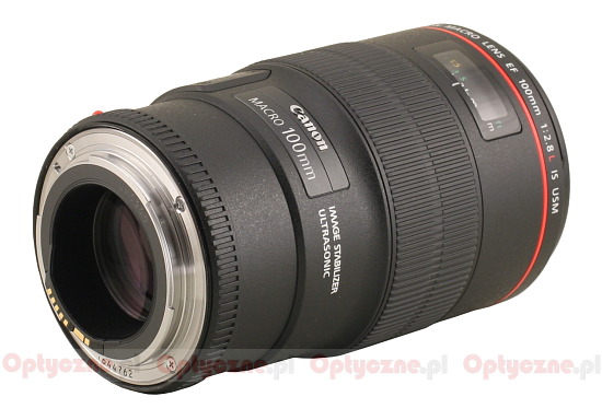

Jakości wykonania obudowy trudno coś zarzucić. Mamy do czynienia z metalowym bagnetem, magnezowym korpusem i gumowanym pierścieniem. Obiektyw jest całkowicie szczelny. Przy zmianie ostrości swoje położenie zmieniają tylko elementy wewnątrz obudowy, soczewki zewnętrzne stoją w miejscu: przednia kończy się prawie równo z krawędzią obudowy i jest otoczona nierotującym mocowaniem filtrów o średnicy 67 mm, tylna jest schowana ponad 1 centymetr wewnątrz obudowy bagnetu.
Canon EF 100 mm f/2.8 L Macro IS USM - Budowa, jakość wykonania i stabilizacja
Ma to swoje zalety, ma także wady. Trzeba bowiem pamiętać, że wraz z przechodzeniem do minimalnej odległości ostrzenia, która tutaj wynosi 0.3 metra, ogniskowa obiektywu będzie się zmniejszać, a jego jasność maleć do okolic nawet f/5.6. Zresztą widać to bezpośrednio, gdy zajrzymy wewnątrz obudowy. Po dojechaniu do odległości około 0.5 metra, w polu optyki zaczyna pojawiać się przysłona obiektywu, która zawęża się coraz bardziej przy przechodzeniu do 0.3 metra. Trzeba też pamiętać, że owe 0.3 metra, to wartość minimalnej ostrości liczona od płaszczyzny głównej obiektywu. W rzeczywistości, fotografując w skali 1:1, koniec obiektywu znajduje się tylko 13 centymetrów od obiektu.

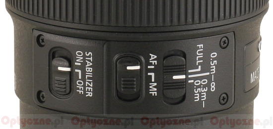

Na obudowie obiektywu znajdziemy szereg przełączników. Pierwszy z nich służy do ograniczania zakresu pracy autofokusa (mamy do wyboru przedziały 0.3–0.5 metra, 0.5 metra–nieskończoność i FULL), drugi do wyboru trybu pracy mechanizmu ustawiającego ostrość (AF/MF), a trzeci do sterowania stabilizacją (STABILIZER ON/OFF). Na środku obiektywu znajdziemy szeroki, wygodny i karbowany pierścień do manualnego ustawiania ostrości. Komfortowi jego pracy trudno coś zarzucić, jest jednak jedno ale. Przebieg całej skali ostrości wymaga obrotu pierścienia o około 160 stopni. To sporo, problem jednak w tym, że znaczna większość tego ruchu przypada na zakres makro. W trybie normalnej pracy, przejście z 0.5 metra do nieskończoności wymaga obrotu już tylko o jakieś 45 stopni, a od 1 metra do nieskończoności o około 15 stopni (dosłownie przesunięcia o 6–7 karbowań na pierścieniu). Taka konstrukcja powoduje, że w trybie normalnej pracy jesteśmy zdani w zasadzie wyłącznie na autofokus. Jakiekolwiek próby manualnego ustawiania ostrości, w zakresie od 1 metra do nieskończoności, są skazane na niepowodzenie (no chyba, że pracujemy na przysłonach na poziomie f/11–16), bo minimalny ruch pierścienia powoduje potężny skok w położeniu ogniska i uzyskiwanie niezbyt ostrych obrazów. Jeśli więc ktoś chciałby pobawić się tym obiektywem w manualną zabawę w fotografię portretową, odradzamy. Canon wyszedł widocznie z założenia, że obiektyw makro ma służyć do zdjęć makro, bo do portretów są klasyczne i jasne portretówki.

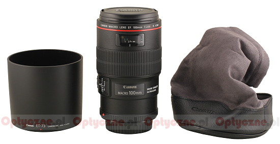

Kupujący dostaje w zestawie oba dekielki, osłonę przeciwsłoneczną i miękki futerał. Szkoda, że w tej cenie nie dostajemy już łącznika statywowego. Tym bardziej, że zaraz za bagnetem znajduje się miejsce, gdzie ten łącznik można zainstalować.
