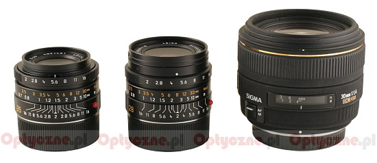

Każdy, kto miał do czynienia z obiektywami do lustrzanek będzie zaskoczony rozmiarami Summicrona 2/28. Gdy patrzy się na niego po raz pierwszy, trudno uwierzyć, że to szerokokątny obiektyw przeznaczony na pełną klatkę i na dodatek posiadający światło f/2.0. Gdy rzucimy okiem na jego lustrzankowych konkurentów, którzy aspirują do podobnej jakości wykonania i także doskonałej optyki, zobaczymy o ile Leica jest od nich mniejsza. Jasno pokazuje to następująca tabela. Niektóre obiektywy lustrzankowe są nawet dwa razy dłuższe i wyraźnie cięższe. Choć Leica, jak na swoje niewielkie gabaryty, jest przecież wykonana wręcz pancernie. Jej waga znacznie kontrastuje z jej gabarytami, bo gdy bierzemy ją do ręki spodziewamy się czegoś znacznie lżejszego.
Dobre porównanie gabarytów omawianego sprzętu stanowi poniższa fotografia, gdzie Summicron 2/28 stoi pomiędzy swoim bratem o ogniskowej 35 mm, a Sigmą 1.4/30. Sigma jest dużo większa, w szczególności znacznie szersza od obu obiektywów Leiki. Z jednej strony może być to zrozumiałe, bo jest od nich o 1 EV jaśniejsza. Z drugiej jednak strony, jest ona przeznaczona na małe matryce APS-C/DX, a nie na pełną klatkę.

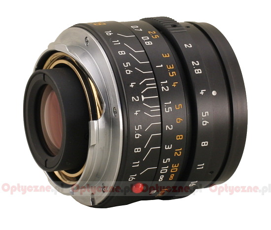

Trzymając w ręku Summicrona trudno oprzeć się wrażeniu, że ma się do czynienia z arcydziełem mechaniczno-optycznym. Jakości wykonania obiektywu nie można bowiem zarzucić kompletnie niczego. Mamy tam tylko najwyższej jakości, świetnie obrobiony i spasowany metal oraz szkło.
Leica Summicron-M 28 mm f/2.0 Asph - Budowa i jakość wykonania
Obiektyw zaczyna się charakterystycznym dla mocowania M bagnetem, za którym przechodzimy do ciemnej i metalowej obudowy. Najpierw znajdziemy na niej bardzo szeroką skalę głębi ostrości, która zawiera znaczniki dla dokładnie wszystkich przysłon jakie oferuje nam obiektyw, czyli dla zakresu f/16-f/2. Idąc dalej natrafimy na pierścień do manualnego ustawiania ostrości, na który naniesiono skalę odległości wyrażoną w stopach i metrach. Pierścień nie ma charakterystycznych karbowań, jak jest to w obiektywach innych systemów czy też Summicronie 2/50 lecz zawiera specjalną wypustkę, która pasuje do naszego kciuka i pozwala operować pierścieniem swobodnie, wygodnie i z należytą precyzją. Dla osób, które nie miały do czynienia z takim mechanizmem, praca na początku może wydawać się dziwna. Szybko się do tego jednak przyzwyczajamy i takiego rozwiązania zaczyna nam brakować w innych obiektywach.
Jeszcze wyżej znajdziemy pierścień do zmiany wartości przysłony, który pracuje ze skokiem 0.5 EV. Podobnie jak w przypadku pierścienia do ustawiania ostrości, jego praca jest idealna.

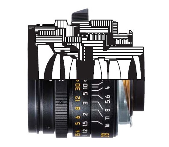

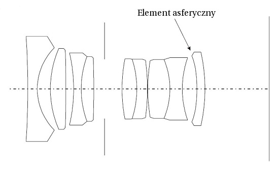

Jeśli chodzi o konstrukcję wewnętrzną, mamy tutaj 9 elementów optycznych ustawionych w 6 grupach. Soczewka najbliższa detektora ma kształt asferyczny. Wewnątrz obiektywu znajduje się jeszcze przysłona o ośmiu listkach.

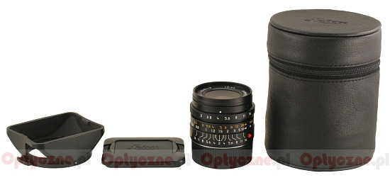

Kupujący dostaje w zestawie dekielki, dedykowaną osłonę przeciwsłoneczną z pasującym do niej dekielkiem oraz skórzane etui.
