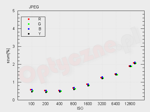

Trochę wbrew tytułowi rozdział ten zaczynamy od wykresu zależności poziomu szumu od czułości na zdjęciach zapisanych w formacie JPEG.
Sony NEX-7 - Szumy i jakość obrazu RAW
Pierwszy rzut oka na powyższy wykres budzi entuzjazm. Poziom szumu luminancji przy najwyższej dostępnej czułości jest tylko trochę wyższy od 2%. Bezpośrednie porównanie wykresów Sony NEX-7 i NEX-5N pokazuje jednak, że poziom szumu dla tych samych czułości jest odrobinę niższy w przypadku tego drugiego. Wrażenie bierze się stąd, że w NEX-5N najwyższa dostępna czułość to ISO 25600, a w NEX-7 to ISO 16000. Obydwa aparaty można uznać za aktualnych liderów wśród bezlusterkowców pod względem niskiego poziomu szumów na JPEG-ach.

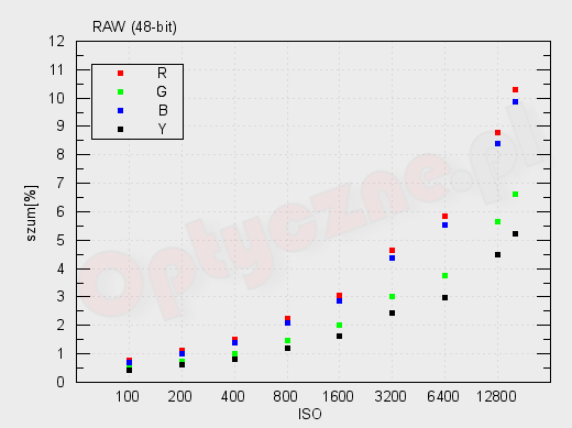

Poziom szumów nie jest już tak niski jak w przypadku JPEG-ów, ale i tak możemy NEX-7 pochwalić. Porównanie powyższego wykresu z analogicznym wykresem z testu Sony NEX-5N pokazuje minimalny wzrost poziomu szumów w NEX-7 w stosunku do brata z mniejszą liczbą pikseli. Postęp technologiczny pozwolił firmie Sony zbudować matrycę o bardzo dużej gęstości pikseli przy jednoczesnym obniżeniu szumów w stosunku do znacznie mniej "napakowanych" konstrukcji sprzed małych kilku lat.
Pod względem zaszumienia zdjęć NEX-7 wypada bardzo dobrze w porównaniu do konkurencyjnych aparatów od innych producentów. Szumów jest znacznie mniej niż w Olympusie E-P3. Panasonic G3 choć nieznacznie, to jednak ustępuje testowanemu aparatowi Sony. Natomiast Olympus OM-D E-M5 porównanie z bezpośrednią konkurencją wygrywa.
Przyjrzyjmy się teraz zdjęciom zapisanym w surowym formacie. RAW-y z NEXa-7 wywołaliśmy programem dcraw i zapisaliśmy jako 24-bitowe TIFF-y. Dla porównania prezentujemy zdjęcia z modelu NEX-5N oraz Panasonika G3 i Olympusa OM-D E-M5.
